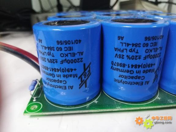

#10楼
最右上角那个电容是有点鼓了吗,鼓了就直接换。如果怀疑是电容问题就不要测了,九个全换新,花不了多少钱。

#11楼
激光器上的?测量比较麻烦,如果你怀疑电容不好引起电压不稳,直接买几个大容量电容外接上去测试,确定是电容原因,全部换新……

#12楼
这么的的电解电容,如果有问题,外观肯定有问题的,比如漏液,涨鼓等

#13楼
回复 #11楼 qq2994216177
我现在在做交叉试验,看是不是电容的问题。如确定再买新的。

#15楼
用测电容的数字电桥,测一下电容的容量,ESR,以及电容的内阻

#16楼
回复 #10楼 fireray
今天从同批次的激光器发现有另外的电容,同样22000uF,±20%,25V(之前的35V)。应该和电容关系不大。
