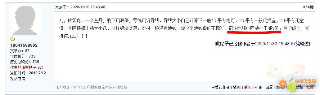

我在论坛问过关于地线欧姆的问题 防雷地线必须是小于4欧姆 不知道楼主的0.07~0.08是否合格?
[此贴子已经被作者于2020/12/7 18:43:07编辑过]

小于4欧姆为合格,0.07-0.08当然就是非常优秀了,接近超导了,也太小了有没有测量误差?
比如是不是用接地电阻测试仪测量,测量时有没有断开外部连线,电流极-电压极与接地极距离够不够。

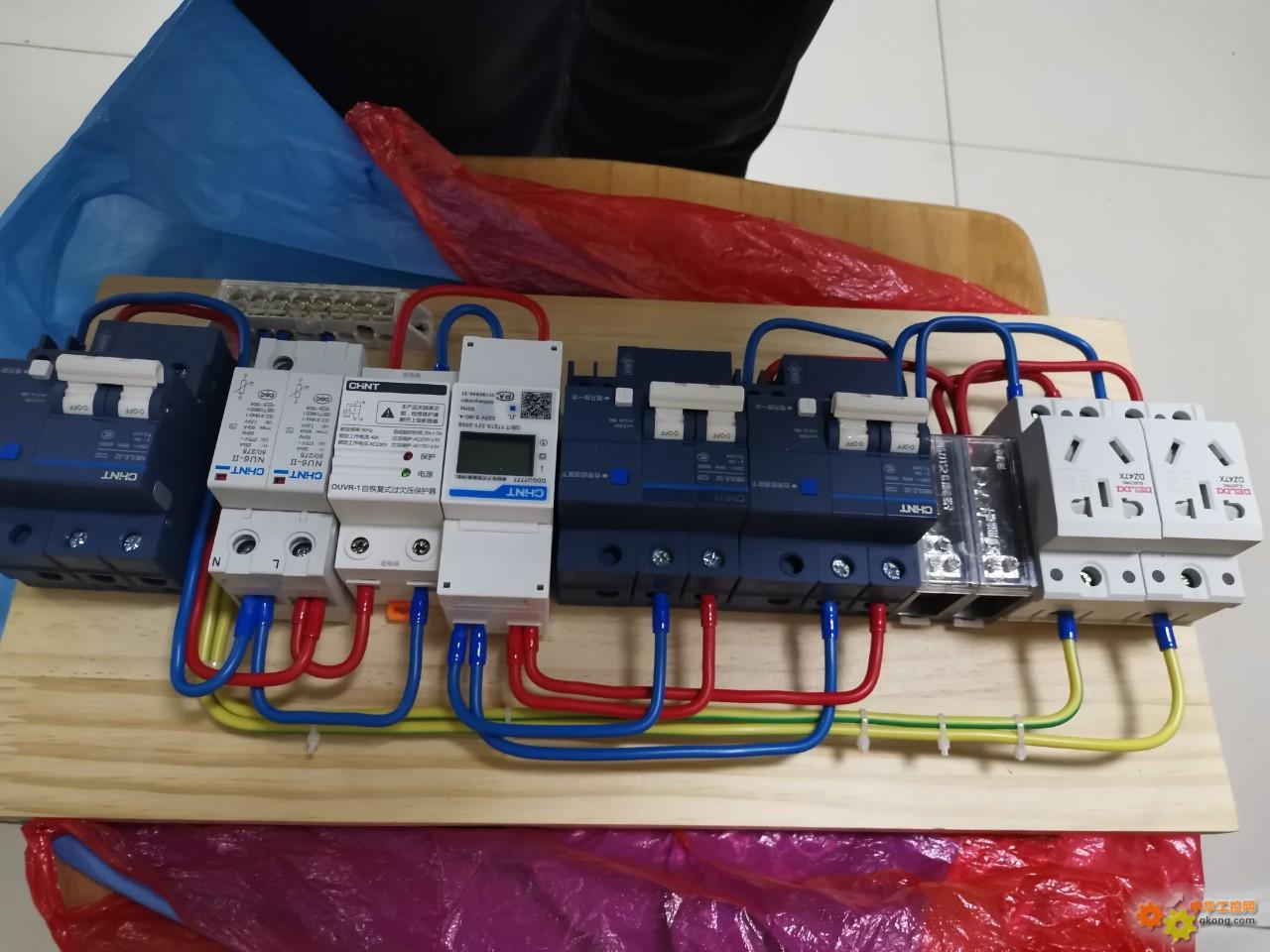

帮忙给小弟看下这个地线连接的对不对,关键是不懂, 第一次刚刚在论坛学习25天后 自己配置的地线连接 请各位大师指点 非常感谢
