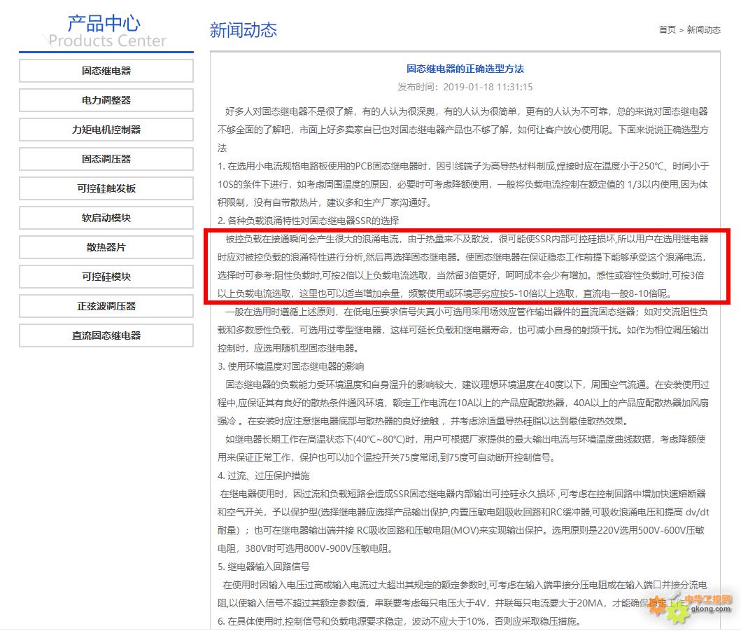

你那个好像是32A的固态,24KW的发热管接上去肯定会炸

看标识是80A的

以下是引用cfg168在2020/12/2 23:09:48的发言:
固态要放大容量来用,24KW加热系统,三相供电加热系统每相大概50A,太勉强了。一般选型需要放大约5倍的容量来选型,也就是200A以上。否则炸机的响声和概率是非常恐怖的。
固态选型要这么夸张的吗?需要放大5倍?没接触过望指教。

关键是散热器

固态控制加热必须注意散热和加热管短路保护,还要注意固态击穿不能控制温度……如果温度控制要求不高,还是选择大一型号接触器控制维修方便……

用固态接触器吧!固态接触器自带散热!

没描述清楚:继电器是三相的,用了几相?加热管几根?星接?角接?每相24KW?温度控制精度要求不高接触器就可以。

固态继电器背板没有散热板?

直接上调功器,简单快捷

以下是引用honghaii在2020/12/3 8:21:56的发言:
不记得了,反正要往大一点的容量来选型,要看使用环境是否恶劣的。
http://www.ssrssr.com/news/51.html
