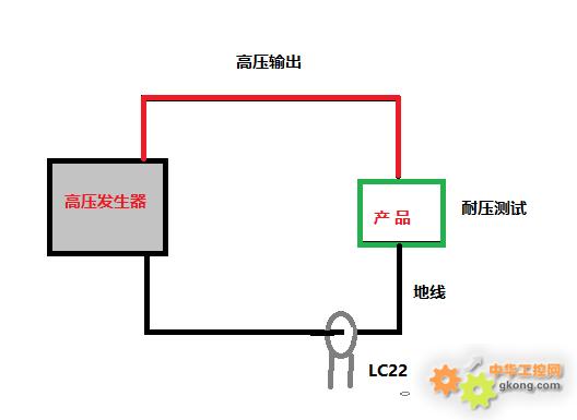

检测每个产品的接地线,用LC22-1A 或者 LC22-30ma 。这个就很靠谱。不要检测高压端,电压太高。

这个可能有点够呛,击穿泄流瞬间,电压非常高,这个电压强度,一下就pia了~

要注意 :击穿瞬间 你是检测接地线。难道接地线 对地还有几千V? 这个就是提醒要装接地线的原因。如果这么隔离都不行,你串联电阻取样 或者其它方法还能行?地线在任何时候可以说电压是非常低 甚至接近零,但是要看你接地是否良好。而且 击穿之后你的高压端 你觉得还会有几千上万,当然这个电压与检测器是无关的。因为检测的点是地线,不是高压端。

电流没有到达接地极之前,接地线上都是大脉冲~
