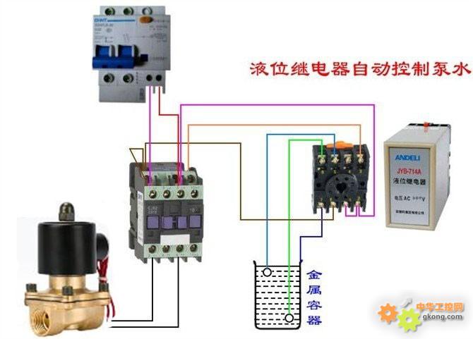

同样建议上个不锈钢的浮球阀。简单实用。

之前做过   用继电器自锁控制   低水位自动加水到高水位停止   有急停按钮可以中断
