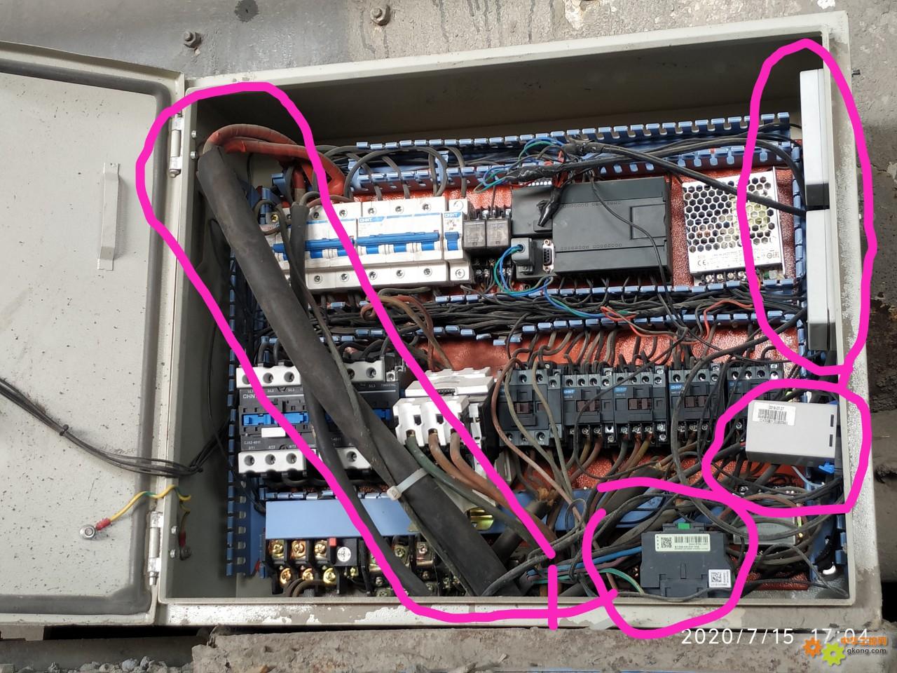

我准备做三倍这么大的箱子把触摸屏再拿回来  回路从目前的十回路增加到十三回路增加几处自动

是该换大一点的箱子,后面维修也方便。

回复大家    配箱做的  已经小到不能再小了  元器件已经双层布置  安放在了传送带下方  门子不能关连 触摸屏都没地方安了 绑在旁边的柱子上  说是这样能看到整个工作现场 据老板介绍说  这是从科技市场花大价钱请来的 老板又说我始终没看到这位做PLC的大脑长在哪里

和老板描述好问题,预估好价格,现场箱子有地方放的话还是加大箱子,很多情况下用这种紧凑的箱子要不省钱,要不现场不允许,看接线就知道外部线一开始都是接到接触器下端了,做的时候就没考虑维护了,这种设计我要是甲方绝对被我骂

再加东西就换柜子吧

重新做一个

看内部元件不复杂
还是做新的吧
这种维修真的是搞不好会出现更多问题!

如果现场装箱子地方有限放不了大箱,可以保留这个旧的,旁边加一个小的箱也是可以的。输出的接触器放在一个箱,PLC,开关电源等放在另一个箱。接线要重新捋一捋。

重新规划布局,箱子放大,触摸屏可以在电柜门板开洞安装!
