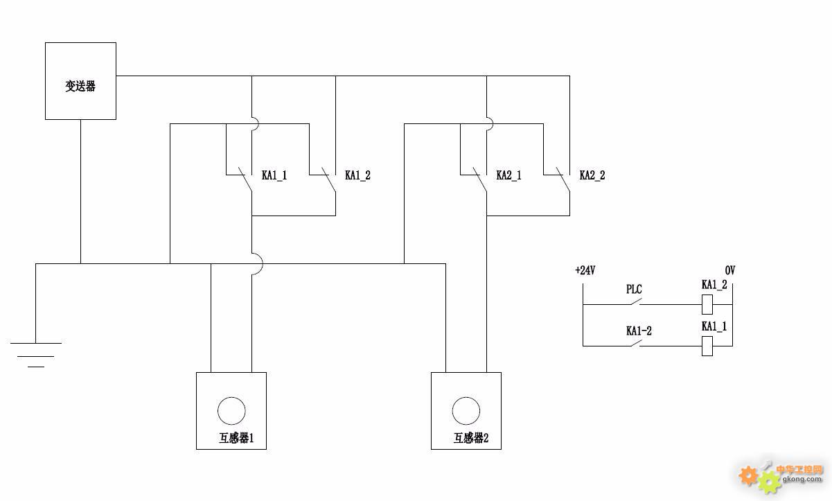

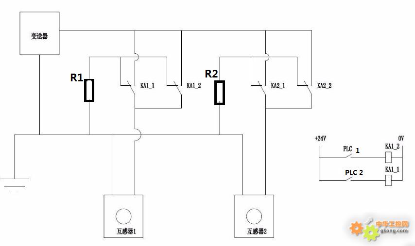

以下是引用zjgxk在2020/7/14 15:22:06的发言:
大家看看这样行不行
[此贴子已经被作者于2020/7/14 15:22:22编辑过]
你把互感器置于悬崖边
这样都比上边强

电流互感器出口应接电阻转成电压再用电压变送器,电流互感器不许开路

可行,但需要改进。电阻不需要,直接短接电流互感器是负载最轻的时候。有一种继电器是先合再断,就不存在电流互感器开路的问题了,但没找到型号,估计价格也不便宜。
105个分成8组(8个AD通道),每组14个互感器,每个1S切换采集,就需要14S。
然后需要14*2=28个DO通道控制继电器。
普通继电器每个互感器需要2个,共210个继电器,成本也不低呀!

以下是引用1649111019在2020/7/14 8:16:29的发言:
项目要求,采集105个电流互感器的二次侧电流值,进入PLC在触摸屏显示出来,本来准备直接用电流变送器,老板嫌价格太过昂贵,让我自己想个方案,几天时间想出这么个损招,请各位评判下,这个方案可行吗?
钱多有钱多的活法,钱少有钱少的过法。
这样吧,既然老板吝啬,那么我们能让他更加省钱不是最好?只要工艺允许,一个电箱面板装满105个小型数码管电流表,每个电流表都做标识,这样操作人员和工艺人员一下子就能找到和看到,还不用像触摸屏一样翻页的找,翻完页数,如果撞上通讯延迟,还得等待通讯响应以后才会显示出来,这效果岂不更加好?
所以,如果老板更加吝啬,我们还有更加省钱的方案:只需一块钳形电流表,专门抓一个现成的员工做测量员,带上一个笔记本和一支笔,哪里需要就跑哪里测量和登记。淘宝上挑最便宜的钳表,费用绝对节省在¥100元以内,老板会高兴不?
