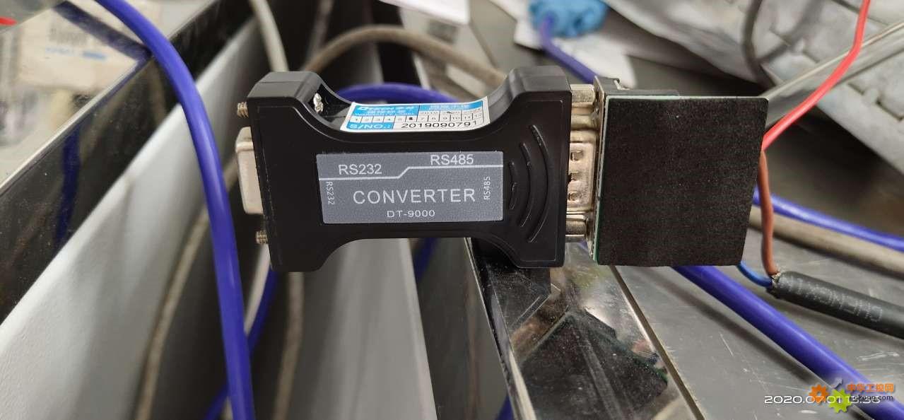

FX5U本体485口 RS2读扫码枪数据,中间通过232到485转换器链接。读取的数据为什么老是不准,尤其后面的数据乱变,请问是什么原因?串口调试显示是对的。
扫描枪每次给PLC发送多少个字节?我看你程序里填写的是30个,而串口调试助手里显示的可见字符是19个,这个你要确定好。

回复 #7楼 YXBK
无源的

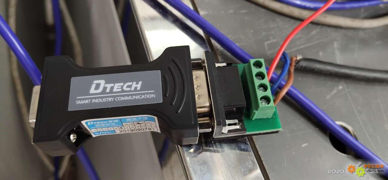

回复 #9楼 guanyumou
淘宝买的

#14楼
是不是PLC的SDA和RDA短接后接转换器的R+,PLC的SDB和RDB短接后接转换器的R-,另外不要接地线试试,我看你接了3条线。

以下是引用YXBK在2020/7/1 17:34:35的发言:
是的,试了不接地一样的,我打算买的232板直连再试试了。

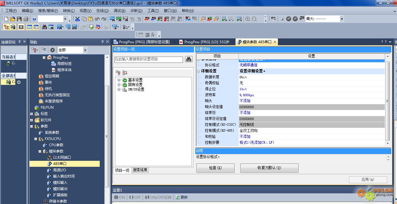

以下是引用perover在2020/7/1 19:01:40的发言:
我曾经做过FX5U本体自带RS485口和基恩士gt2通讯模块进行无协议通信:
基恩士表是RS232通信口,PLC自带口是RS485口,用的是232转485转换器,怎么设置都不对,但是串口监视都对
后来换了一个422转232的转换器,然后PLC设置为全双工、接线是4线制方式就成功解决问题了。
所以,如果你串口测试没有问题的话,可以考虑加一个232BD板或者你换一个422转232转换器,然后PLC设置里设置为全双工试试。
[此贴子已经被作者于2020/7/1 20:12:31编辑过]
如此设置,然后用RS422转RS232转换器,接线使用4线制,不要用2线制:
