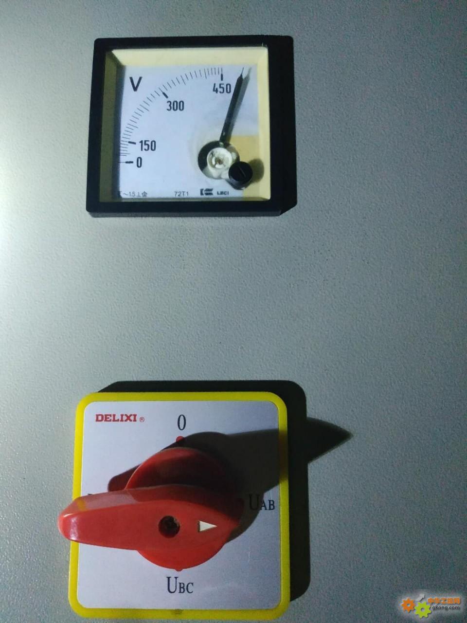

造成故障原因是变压器前电网10千伏线路缺相,造成三相电压不平衡,转换开关采样电路没有缺相保护功能,如果市电断电的情况下能正常转换自发电

10千伏进线缺相,AC相电压上升到500多伏,AB下降到300伏,转换开关采样电路用的是220伏,只有断电的情况下才会自动切换,就是少了一个缺相保护功能。我想就是转换开关发现电压异常,想要切换自发电,可是刚转过去,发现还是有电啊,飘忽不定就出现这种情况。具体原理还希望有大神出来讲解一下

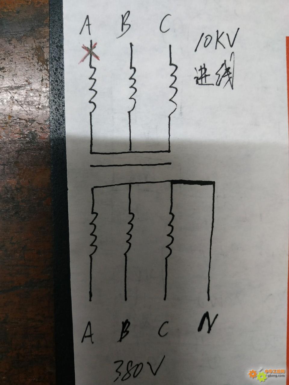

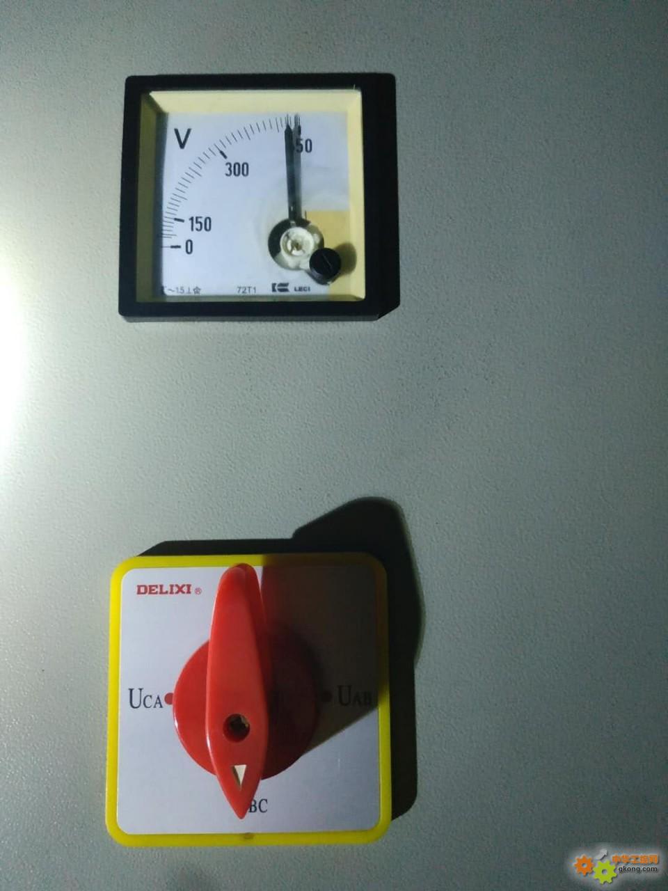

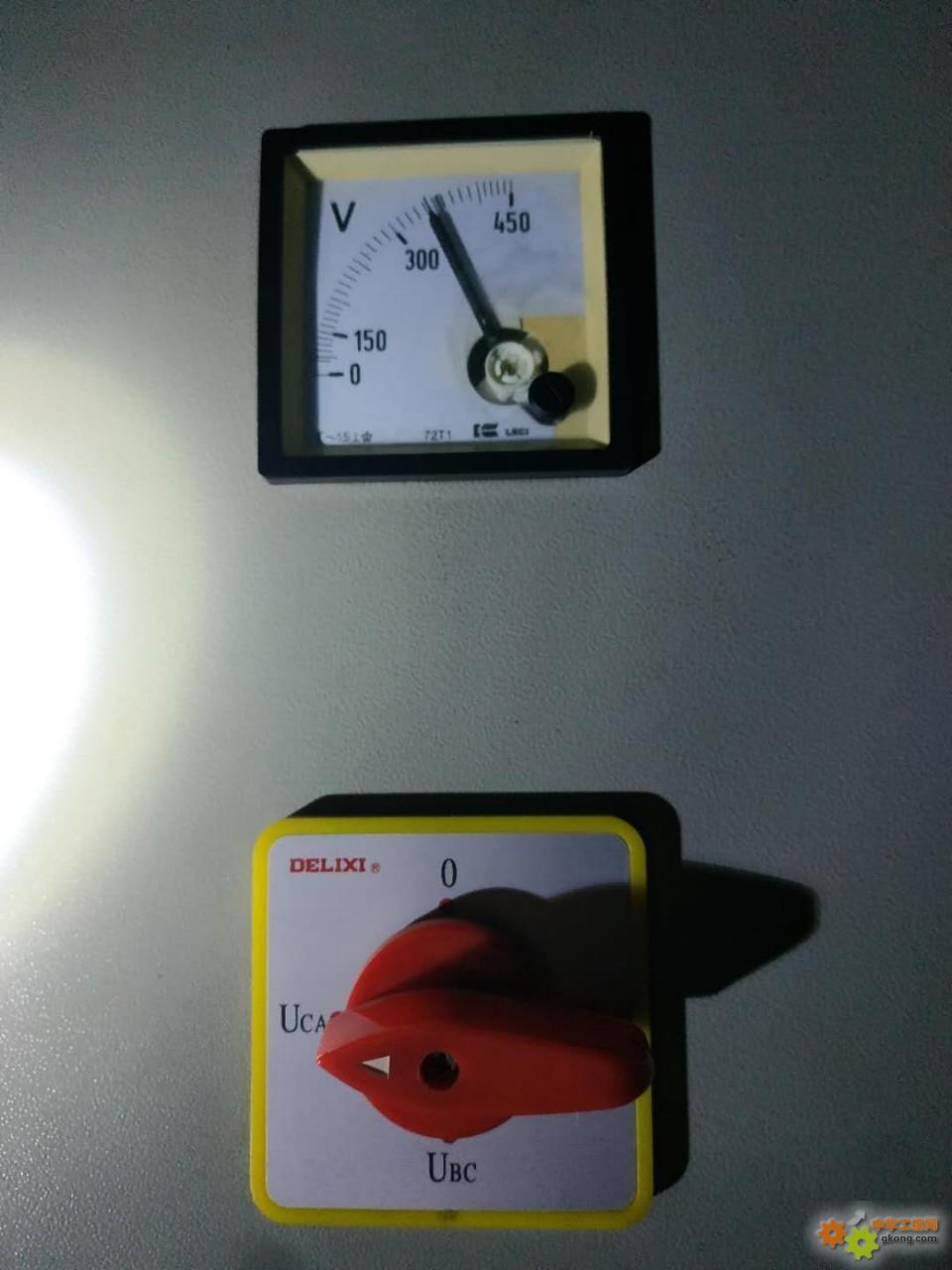

BC正常的,切换回手动模式正常,在手动模式下手动启动发电机。变压器是100KVA的小型油浸式变压器,出来就是刀闸开关,再到空气开关,没有太多的保护电路。如图所示,由于变压器前一相跌落式熔断器熔断,三相电压不平衡,

AB线电压为何能有500多伏,想不明白。哪位高人给解释解释?
