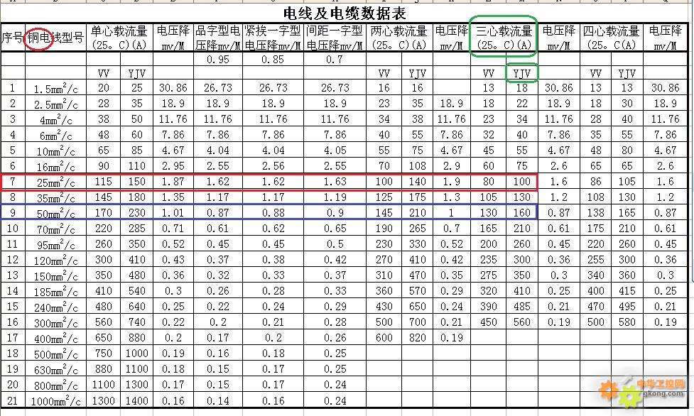

只算铜导线,75kW额定电流约150A,如果是星三角,电流为额定电流的根号3分之1,约86A,需要两根3+1电缆,电缆选择参考红色框,电源线选择参考蓝色框。

我们这用的是25平方的。6颗线。楼上的图片挺好,已经下载收藏了。谢谢了

回复 #10楼 双740
请教这个w是指什么?

150A的工作电流,我也用单颗25平方铜芯电缆。

回复 #3楼 cfg168
如果你用6平方铜线,建议你多准备几个干粉灭火器。
