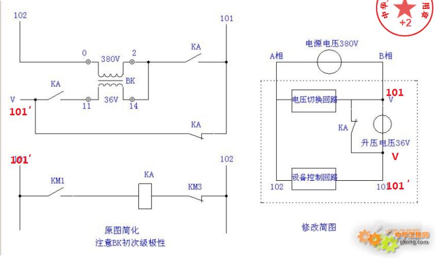

附图咋看都短路  看不下去了   别的不说 一个减压启动控制回路这么麻烦吗?

#31楼
我再换个画法,这样比较直观,但是确实看不懂怎么用

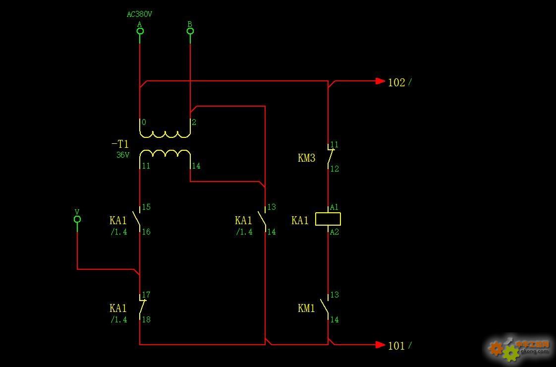

#34楼
以下是引用机栝在2020/5/27 9:11:32的发言:
好像越来越难整了
安装这个图KM1启动,KA1吸合。
KA1供电,102(A相)---101(V)
结合您先前给的图(22楼)V接在101(B相)
KA1吸合后......36v的11-14都接到B相?
28楼图现在是看懂了
做了小小的改动,101经过KA1变为101’
他这样的设计把命运交给了器件---瞬间断电,活的越久启动失败的概率越高
[此贴子已经被作者于2020/5/28 18:43:36编辑过]

#35楼
回复 #34楼 蜀中之首
对,启动成功与失败就看天命表情
