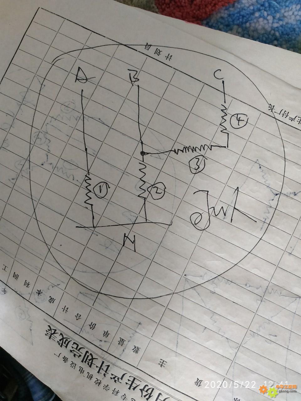

2楼和4楼都可以。尽管4楼的接法是直接220V,但它使用三相电压的分配给了220V.这样的话,零线电流就与2楼差不多了?其实这个问题挺有意思,可以现场实测一下,就明白了。

电热管的额定电压是多少啊?如果是220v可以参照楼上各位的方法;如果是380v呢?

以下是引用wml0060在2020/5/22 9:38:10的发言:
额定电压是220,380就好办了,任意组合两相接一根就是了

我还在想能不能把两根串联起来接380,4条功率(2000W)都是一样的,这样每条上的电压是190V,当然功率比额定功率会降低一点,但影响不大,这样就不要加零线了。

我们这边的加热系统,有一台加热管经常坏,很多组,Y型接法,中间悬空。
有个问题就是,坏一两根加热管,三相不平衡,坏的这一路加热管上的电压会上升,功率加大,更容易坏。
后期中间点我拉了一根N线,避免出现不平衡,加热管超功率使用,恶性循环。

有零线还接什么星形,坏了一根还是有后遗症的

以下是引用YXBK在2020/5/22 10:47:45的发言:
您是想这样
 零线会有电流参与
[此贴子已经被作者于2020/5/22 12:46:07编辑过]

如果有零线过来 为什么要费力380改220呢  直接火零不就OK了吗

我觉得,4楼方法最好
既然怎么接都不平衡,按4楼办法----即便有一个坏了,不连累其他

回复 #16楼 超级大手
零线不要,12串起来接AB,34串起来接BC
