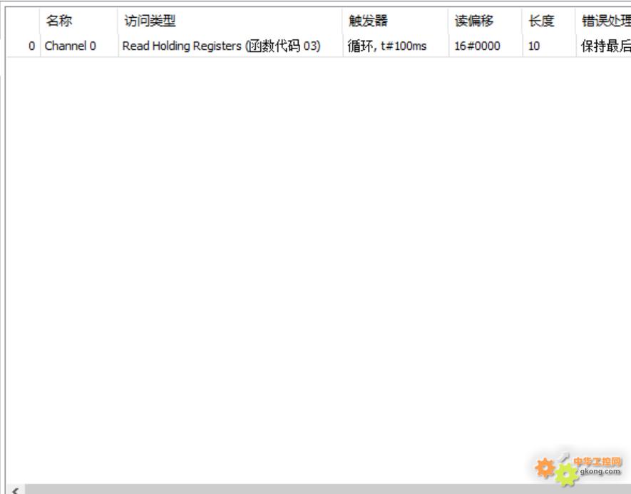

现在不报错了,但是数据还是对不上,我用的03函数,读另一个PLC的值,没读出来值,但是总线运行正常。

绿圈表示现在通讯完全正常,具体状态你从黄圈里的变量值看,modbus返回码是0,成功读取就对了,现在应该是对的。
问题可能出在红圈,你选择的是根据需要求读数。可能是你现在没有任何地方需要数据的值,比如没在程序里调用这些值,所以不刷新,监视不算的。你会发现你改变量的值,会被覆盖,说明程序工作了。测试的时候可以吧红圈里选上 功能2,就是不管用不用都一直读取,就可以了。
这样设计也是为了优化通讯流量吧。

codesys modbus tcp 以前玩正泰的PLC测试过。
你程序没有调用映射的变量,它的值不会更新的。
你使用了,就会更新。

发表于:2020/5/18 8:43:58
#15楼
