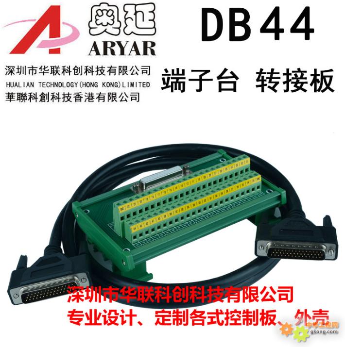

回复 #8楼 51477工控迷
可以买满焊线啊,要哪个脚位接那个脚位接好了

以下是44线的插头,想怎么用就怎么用。
