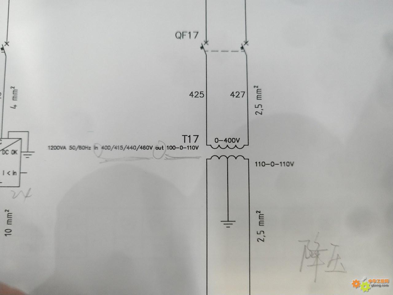

230V/400V变压12V,我们厂内有些机器也是变压的12V,还有变压110V的,like this

这隔离变压器12伏 控制的是啥? 楼主看看图纸后面。

一个12v感应器我记得

整流变压器,双12V输出,是说的对于12V的三端稳压器的输入是19V的交流电压?确实有点乱。不过实测一下就知道了。

带线圈中心抽头的控制变压器。
多电压档位的变压器都是采用线圈中心抽头的方式连接的,因为线圈匝数和电压成正比关系,匝数越多电压越高。

对于这种变压器说成是“带线圈中心抽头的控制变压器”欠妥。它是一种双线并绕的绕组,不是中心抽头式的,行内称之为双12V。这种要求使用于某些整流电源或逆变电源。13#楼的解释比较正确。
