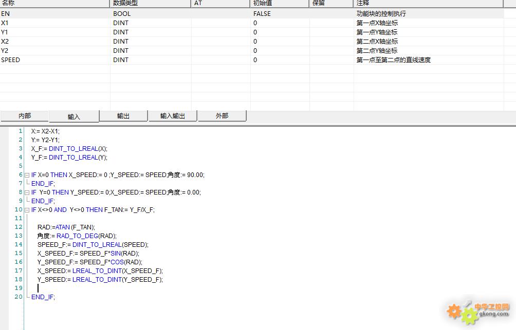

直线插补就是控制两个轴从A点到B点的两个轴的速度控制,圆弧插补没试过,希望有人能指点一下。
