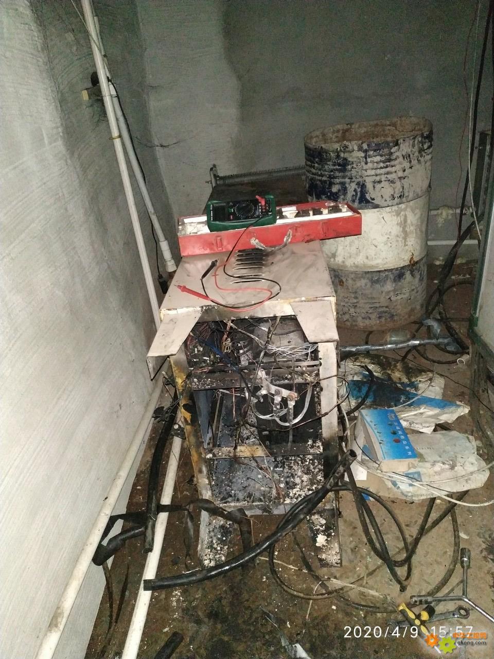

从图片来看,起火点应该从右下角的那元件先起火

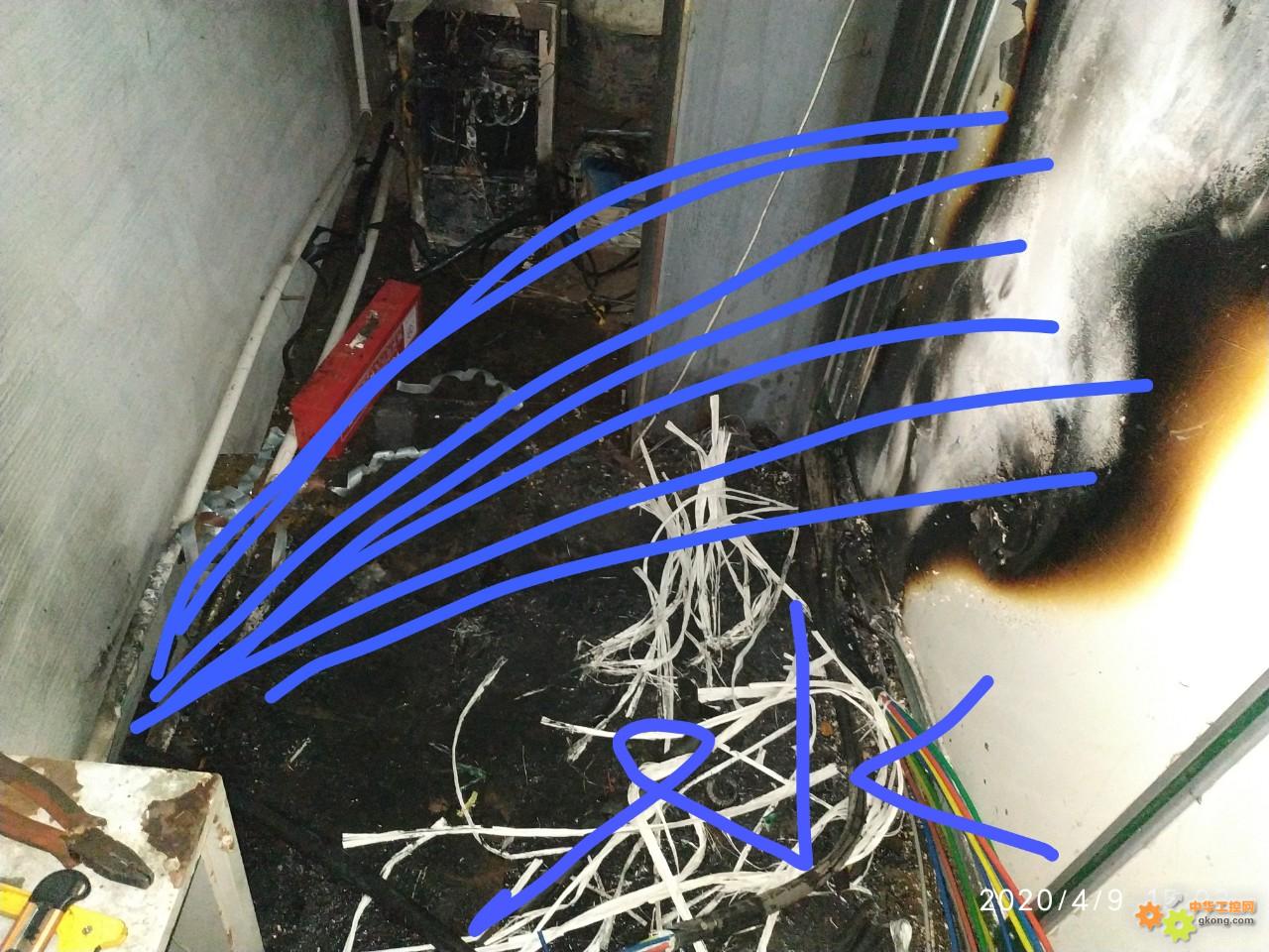

变压器过流烧了,要么接地,要么短路,要么散热不行。

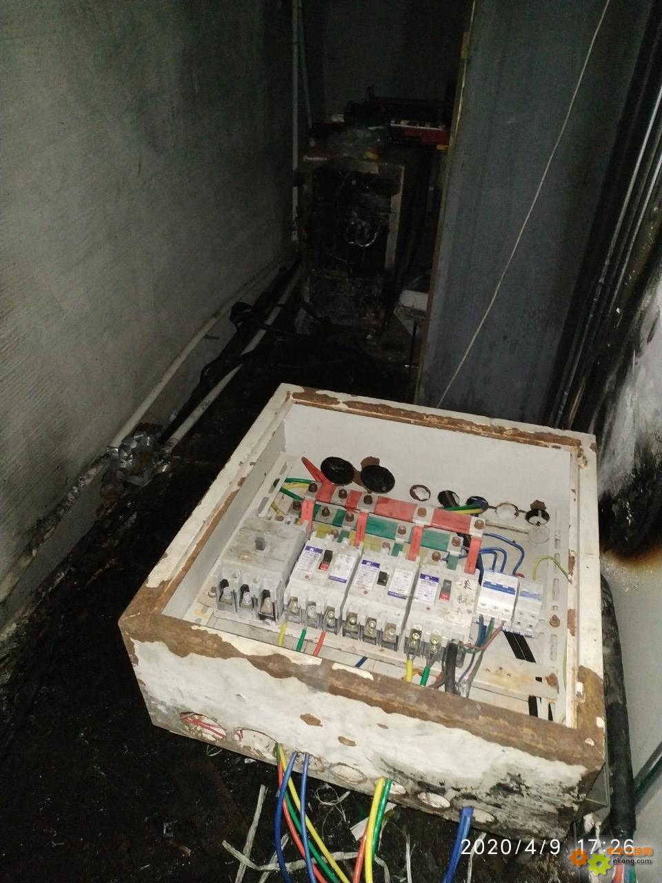

#14楼
工厂管理检修始终做的挺好。就有这么一个死角。这台柜安装在天棚里。是空调机组用的。45kw风机 QZB启动,天天用  一用就是13年 天棚口装修时留的太小了,后期来的电工也没注意天上还有一台启动柜,距变电所六十五米3*25+1铝缆有点细了, 烧的太严重,判断不出起火原因。估计是降压没转换。电源居然没短路。电源线就在变压器上边。电缆都烧化了。估计是一根一根断的。没用人工灭火。对面的供暖管被烤漏 把火浇灭了。工人发现天棚漏水 才知道配电柜着火了,没造成其它损失
很万幸    很蹊跷  不可能的事情总会发生,

关键时候老将出马。。。。疫情刚过,决不能影响生产  那台旧配电箱做了应急供电。目前生产在继续,在我建议下换变频器启动,重新做柜。

新式QZB会在变压器线圈上安装热开关。我一般会给这种柜子安装2个时间继电器,一个正常切换,一个后备断电,都是烧出来的方法。
