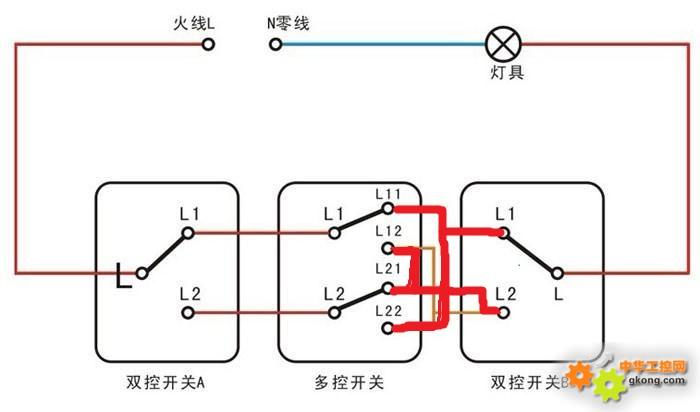

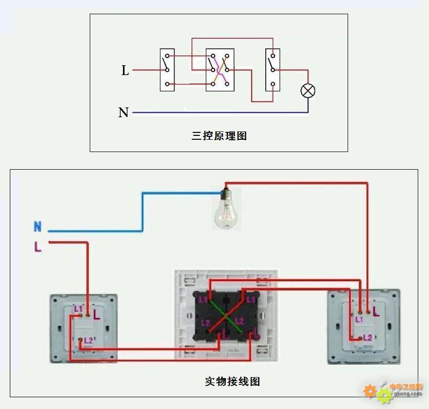

发表于:2020/3/20 20:37:57
#13楼
以下是引用YXBK在2020/3/20 14:22:37的发言:

以下是引用老兔子在2020/3/20 20:37:57的发言:
哇   关不掉哦。。。。

#16楼
回复 #13楼 老兔子
改这样
[此贴子已经被作者于2020/3/20 21:35:00编辑过]

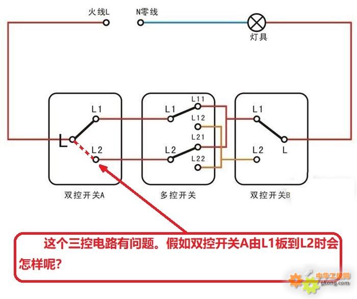

发表于:2020/3/20 22:12:30
#19楼
看看这个。
