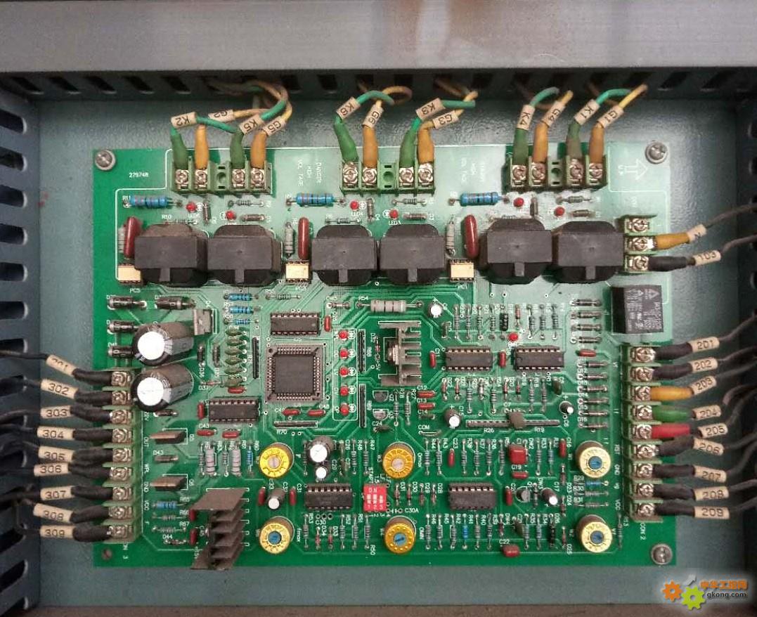

图片中的那款算是古董级别的驱动了,不想麻烦就换代(保留后面的功率模块,和冷却单元)换驱动。大号电磁炉那种加热现在在生产线是有应用的,主要是用于塑料挤出机,主要表现在加热效率高(传统的加热板是热传递方式加热,高频电磁加热是直接加热了挤出机的炮筒,出来的效果塑料的塑化更好),但目前来看,反馈回来的结果是电磁加热器的板子故障率有点高,节约出来的电费都给了配件了,所以大部分的工厂应用热情不高

给别人修过两次中频炉,,大同小异吧,,好像没这么麻烦,最后输出是个IGBT/200安的,换了一个好了,其实IGBT内部并没坏,只是主螺丝脱扣,接触不良发热,实际上重新钻孔攻丝有机会,老板没那意思就拉倒吧,买一个750换上好了。我要是买不到500,,,另一次是脚踏开关问题。

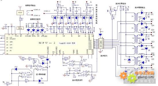

回复 #10楼 211开关
谢谢您的资料,对我非常有用。你的资料很详细,电气原理图与我的设备基本相符,在此对您深表感谢。
我的主控板是这样的:
