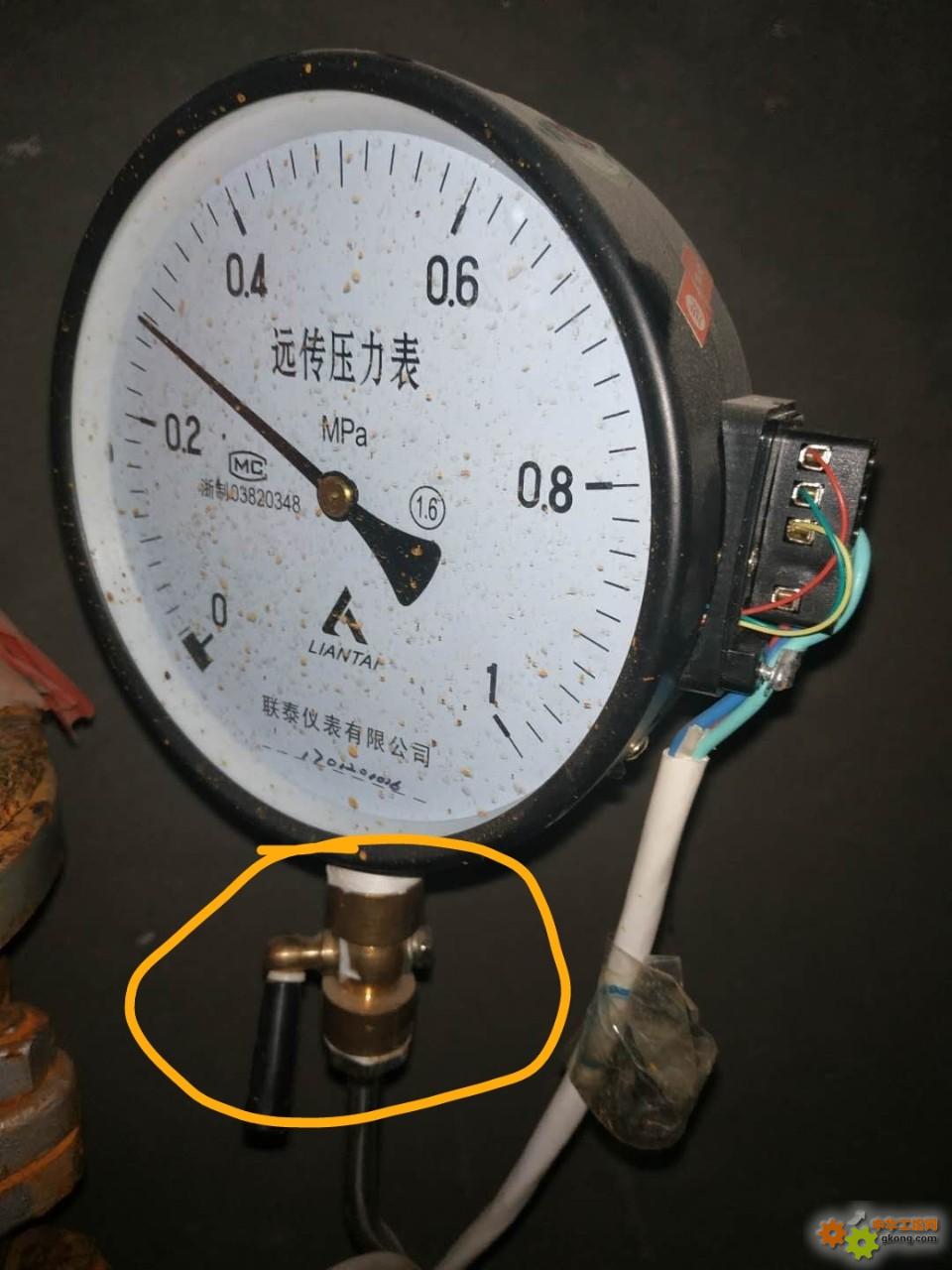

楼主,问题解决了吗  ?
是不是这个表这里有空气 ?
你接个管子放放水。
此位置应该有手阀

先把硬的缓冲管换成软管试试

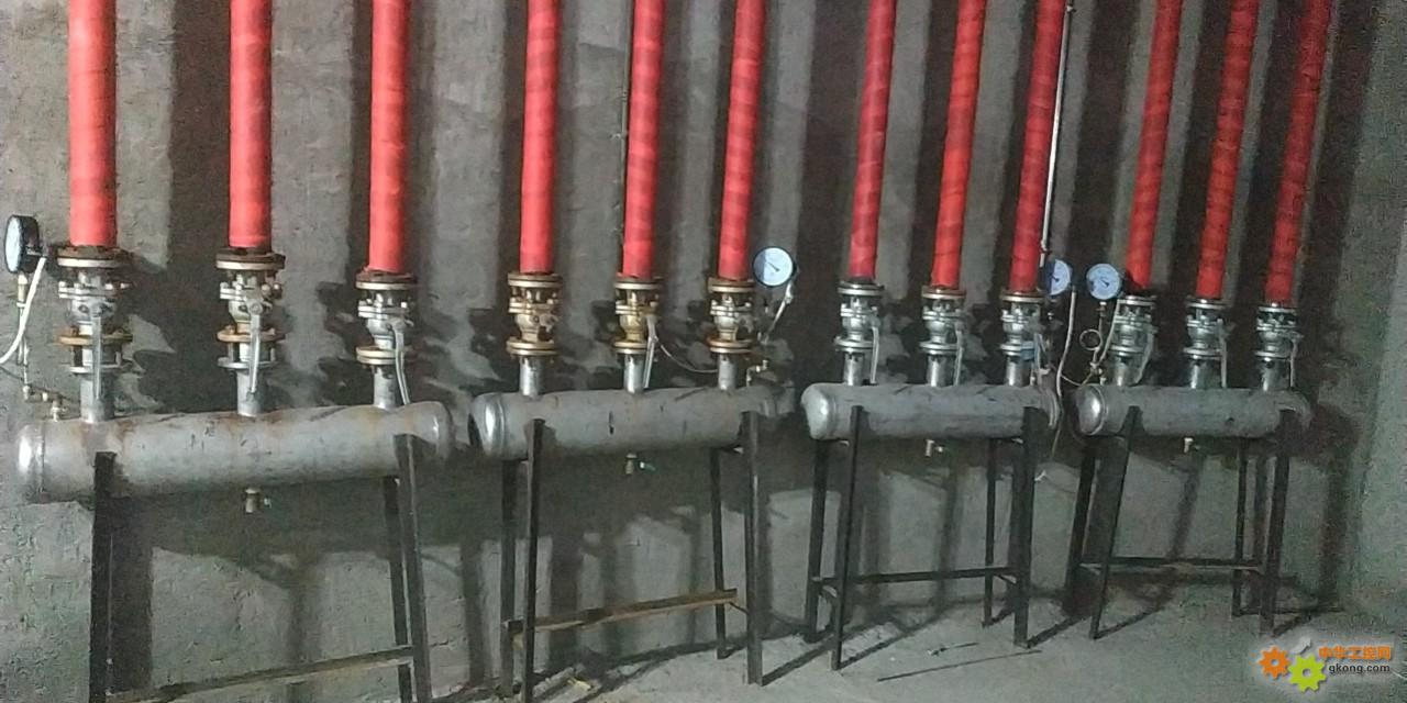

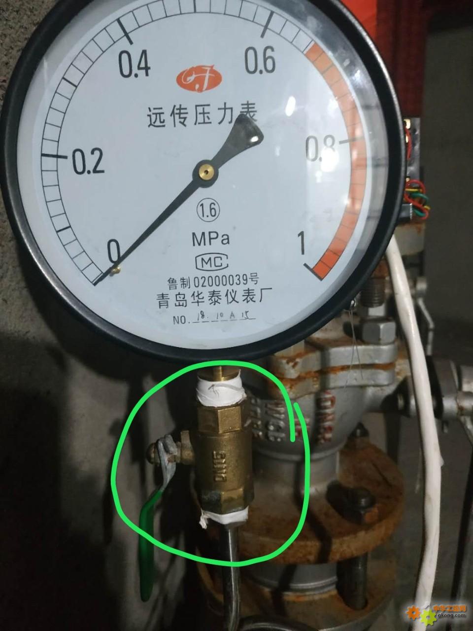

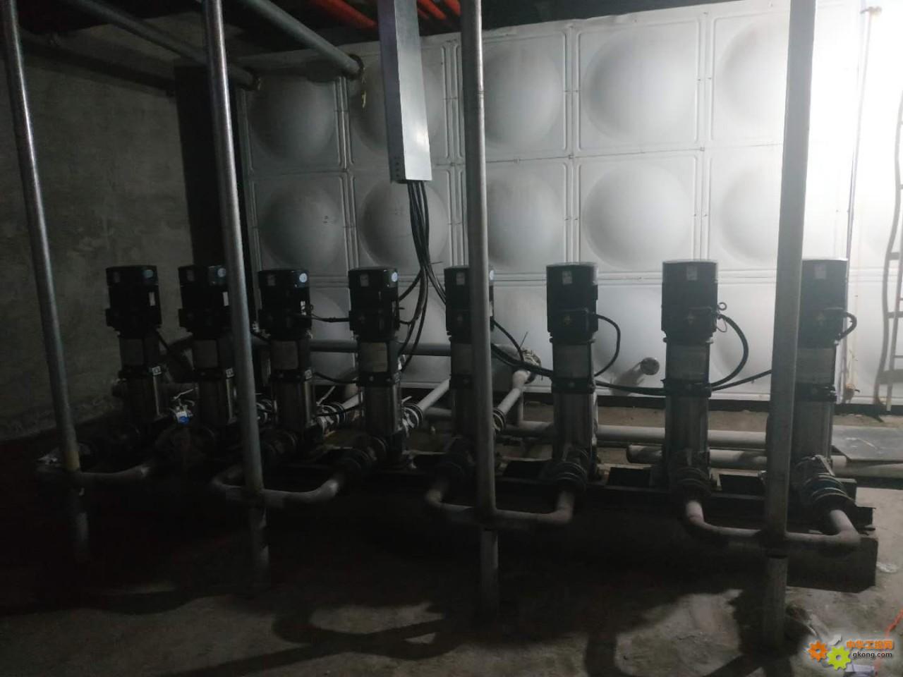

八只表安装,工艺,流程,口径,管路走向,工作压力完全相同 唯独这只表 表针摇摆。。。。根据图片分析,问题有可能出现在,,,明天再去现场,,只许成功,不许失败。

1.加装环形弯管。2.把球阀改为针型阀,且适当关小阀门的开度。3.改为针型阀后 用的垫片孔要小点。

1、管内有毛刺类障碍物在流体冲击引起流体喘动;
2、节流阀调节导致出现流体冲击引起流体喘动;

以下是引用dlr在2020/2/27 10:40:49的发言:
人家说“八只表安装,工艺,流程,口径,管路走向,工作压力完全相同 唯独这只表 表针摇摆”
你的方法是降低感度
现场使用蝶阀,球阀,针阀的都有遇到过表情

压力表下阀换成三通可排气型,连接管用细的。还一问题这个泵叶轮或机械有问题,在一问题把出水口关小闭住压力看表针摆动情况就可找到问题。
