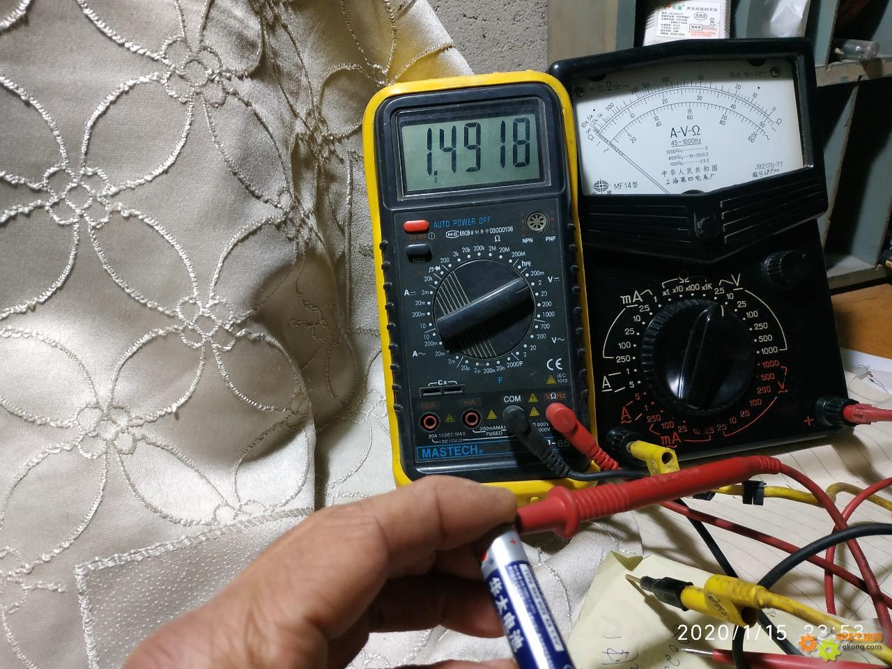

机械表量程2.5V。数字表量程2伏,非一个年代及厂家同一测量结果偏差已经豪伏级,甚至看不出有偏差。
  看仔细了再说,,,,

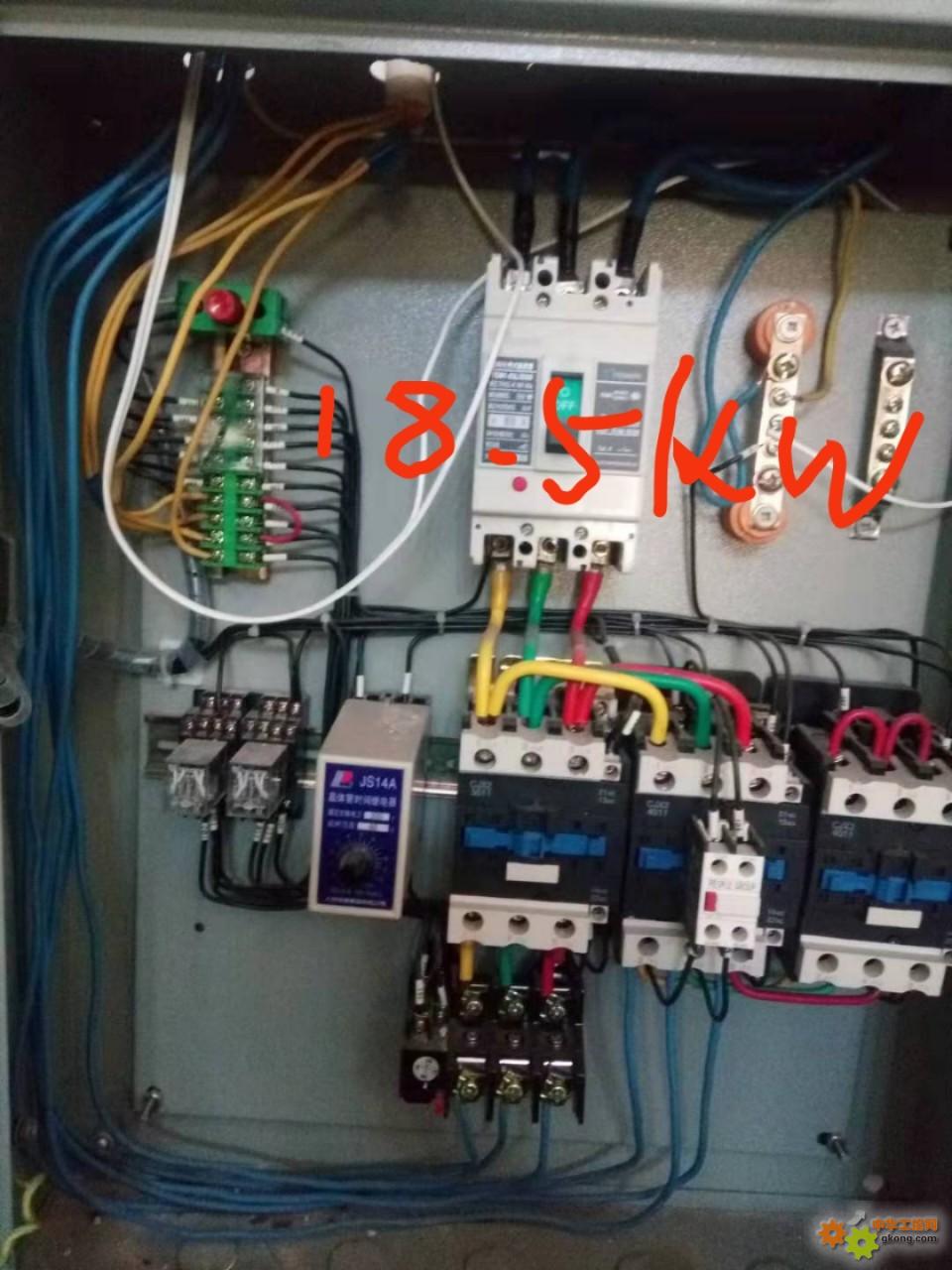

送电就跳闸,最近要去处理。看这图热继电器应选多大的

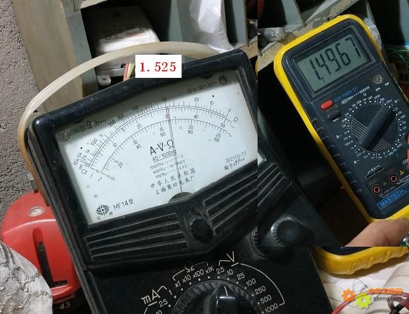

我的读数是1.525,(1.525-1.4967)/2.5*100%=-1.132%

看红线标注的直流电压刻度,测量的是一节电池,前面的是表针后面的是灯影,

那就是刚好1.5V了。
