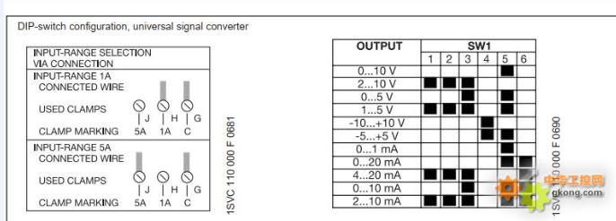

如果测试的表没问题就是量程的设置问题

以下是引用goldage2020/1/15 21:29:44的发言:
如果测试的表没问题就是量程的设置问题
的确 是这样的,查了下这个电流变送器,量程可设置很多种 ,该泵现在停运,没有机会到现场查看,具体是怎么设置 的目前 还不知道 。

测一下电流信号自己换算看看能不能对上
