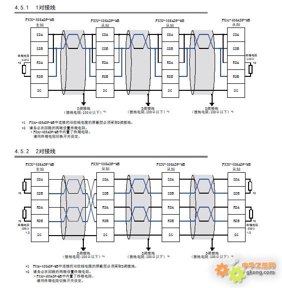

接线有2线制和4线制:

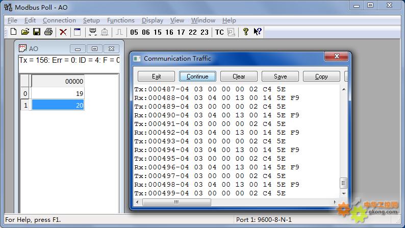

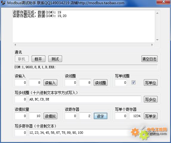

使用Modbus TCP\RTU\ASCII调试测试截图如下:
此时D0=19、D1=20

使用Modbus Poll调试助手测试截图如下:
联系!腾讯扣扣149034219
