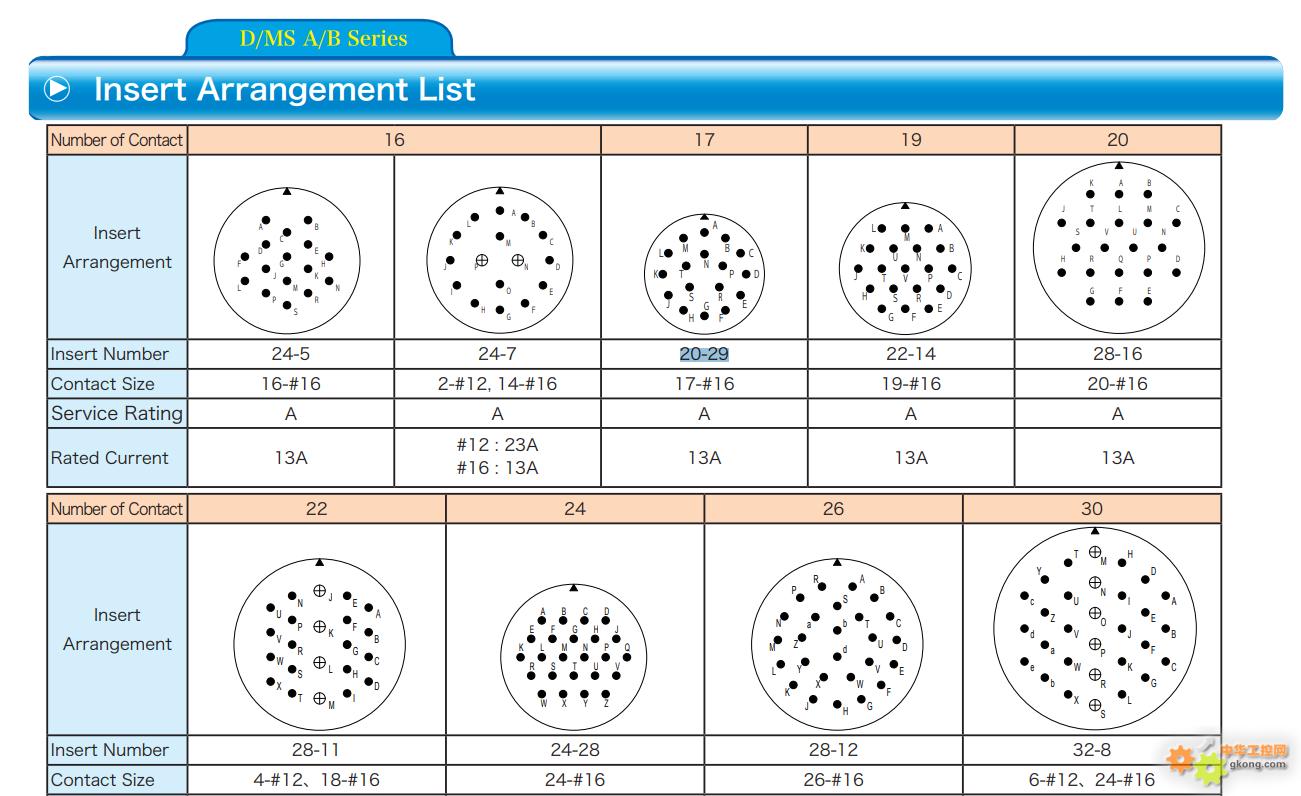

按排序,是A了
1177
margvr
文章数:31
历史总积分:1177
品牌积分(施耐德):3
注册时间:2006/5/29
发表于:2019/12/18 20:24:42
#11楼

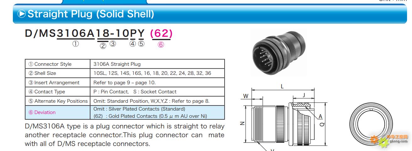

这不是什么军规的,这就是圆形连接器。
去DDK官网下一个圆形连接器的手册,里边有各个插头的规格说明。

应该是A,字母编号时把O和I都去掉了,顺时针编号,不知道理解得对不对。

顺时针走,是A没错,以前这种都是自己焊接的!

军规是什么意思?应该是质量标准吧!并不是特定接口定义吧?
