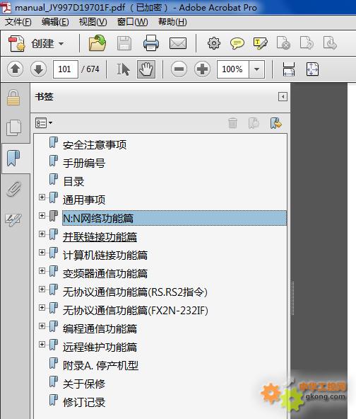

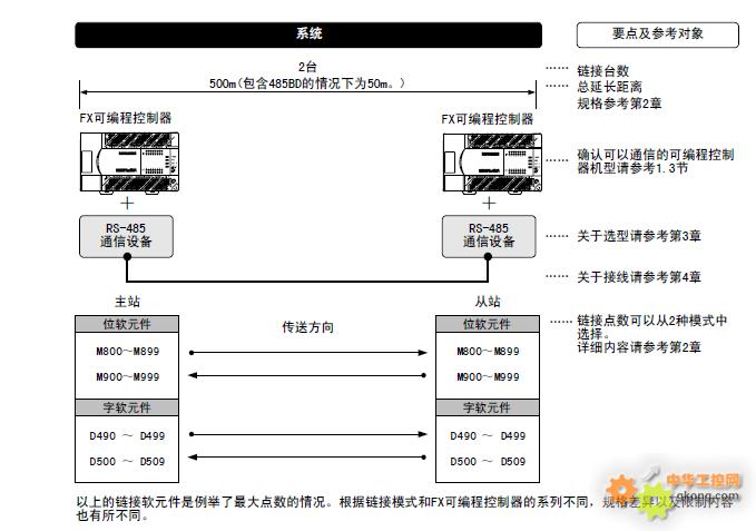

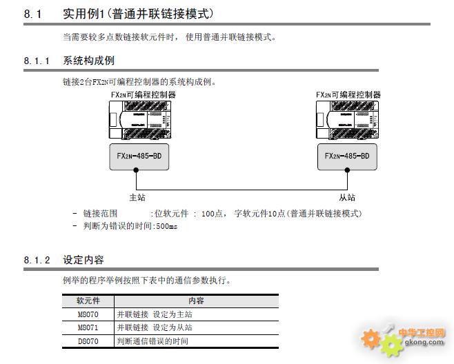

三菱FX系列通讯手册,开始就是介绍并行连接和N:N网络通讯,这两种都可以实现这功能。

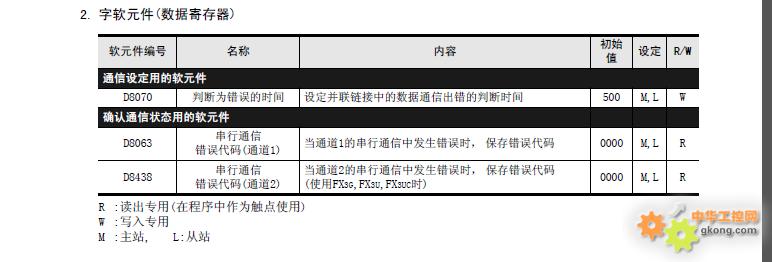

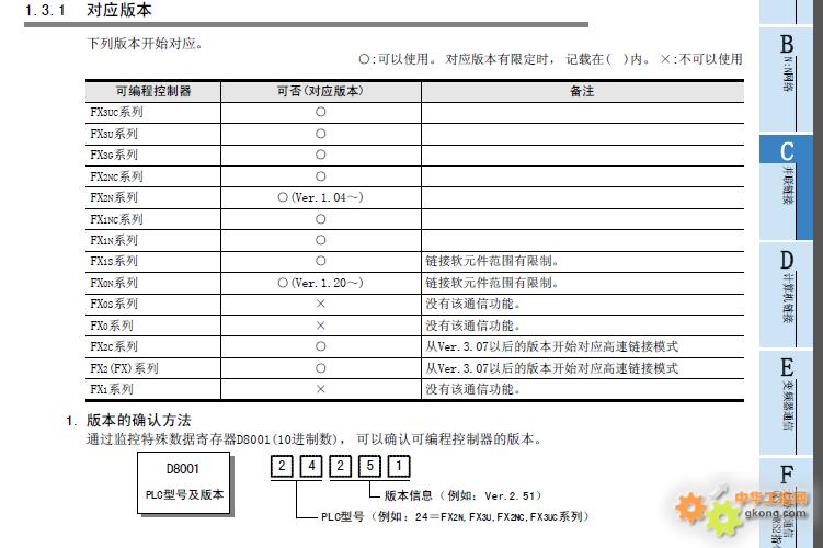

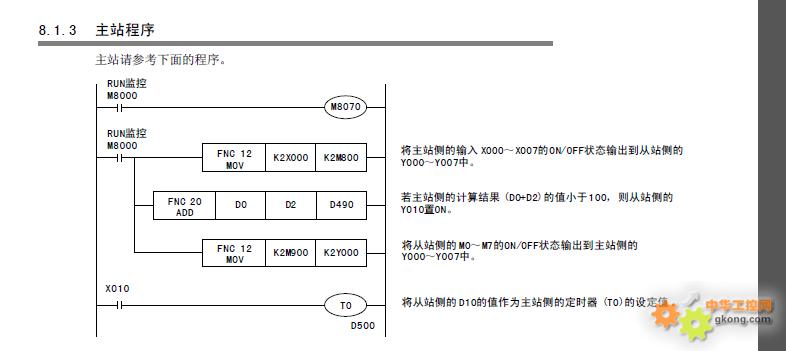

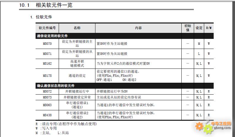

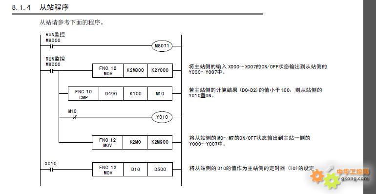

以下是引用新新新手在2019/12/8 17:23:57的发言:
通讯手册只找到发送的程序  跟打印机相连的。。。没有看到另外一台PLC的接受程序

#13楼
回复 #11楼 guanyumou
感谢大佬分享 那我只需将这两个程序分别写入两个FX2N PLC里即可对不,不过我做的只有四个传感器,那是否只需将这四个传感器的端口在K2X0处进行修改呢?

#14楼
以下是引用新新新手在2019/12/8 19:26:30的发言:
你看看11楼的程序就是并联的

#15楼
回复 #14楼 guanyumou
大佬中午好  并联的代表发送数据,那是否我只需将你手册截图发的主从程序中的并联改掉即可,因为我只需要将得到的数输出给另外一台PLC,不用从站点再回来

#16楼
以下是引用新新新手在2019/12/9 12:18:43的发言:
你可以把程序下载进去试试。
