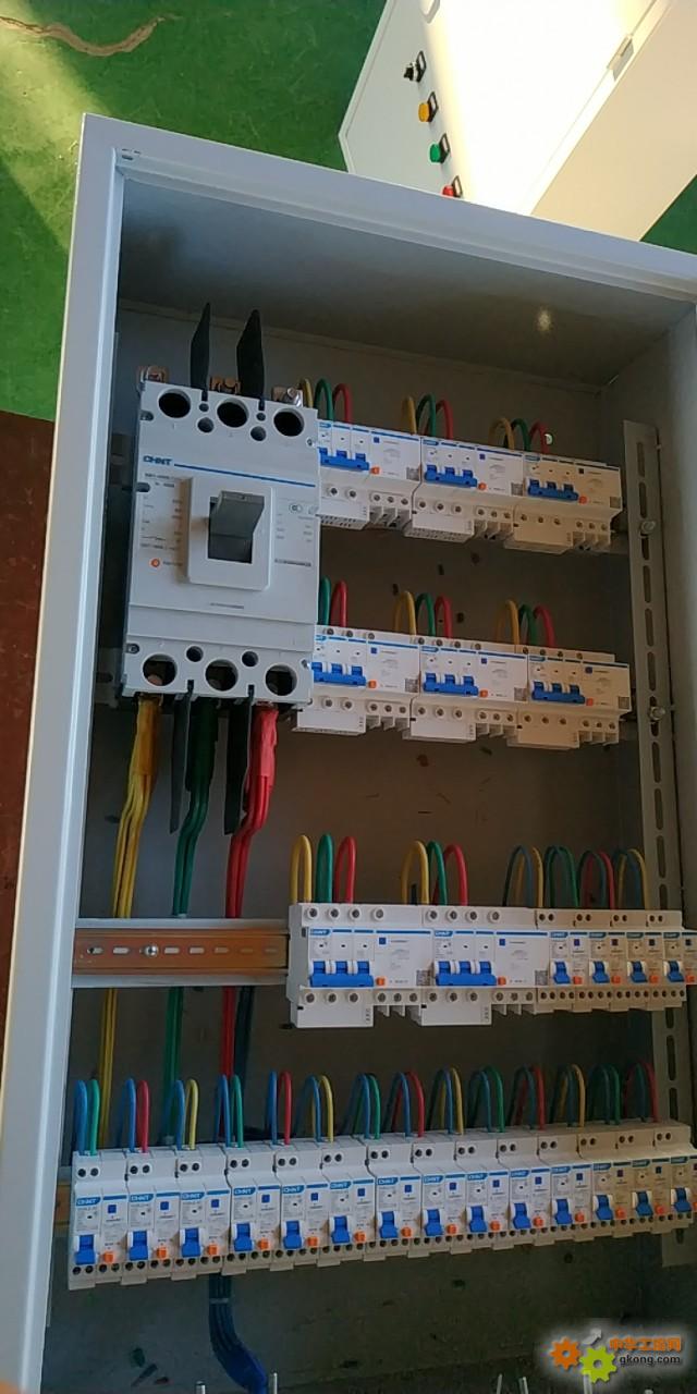

这箱合格吗

发表于:2019/12/3 16:15:09
#10楼
回复 #5楼 YXBK
四百多根四平方负载线还不知道如何从箱内引出,

发表于:2019/12/3 16:48:19
#11楼
接线空间不说,是有点吓人,这么线扎在一起,担心。。。

发表于:2019/12/3 16:50:34
#12楼
是不是可以用四字概括:花里胡哨

发表于:2019/12/3 17:04:32
#13楼
本来是大柜子的需求硬是给塞到小箱子里了,瞎胡干。

发表于:2019/12/3 18:31:54
#14楼
超级大手
在
2019/12/3 16:15:09
所以期待接好出线的样子,四百多根四平方的线应该柜子都满了

发表于:2019/12/3 21:01:21
#15楼
再看看这个进线空间咋样,够大吗?
400安系列开关上端进线距离,即使先不考虑进线大小 最少也得有500毫米以上,,,,他这个目测也就120毫米左右,

发表于:2019/12/3 21:30:30
#16楼
我们都是分开的,总开关在左分开光在右

发表于:2019/12/3 21:36:50
#17楼
干嘛要搞这么密集啊,柜子做大一倍我都嫌弃空间小

发表于:2019/12/4 9:39:54
#18楼
空间小了,如此的能量控制密度,出线肯定不好出。真的很能节省空间

发表于:2019/12/4 11:49:31
#19楼
曾经见到过顶部电源线位置开个大孔把线放进来接线的,估计是要这么干才行。
