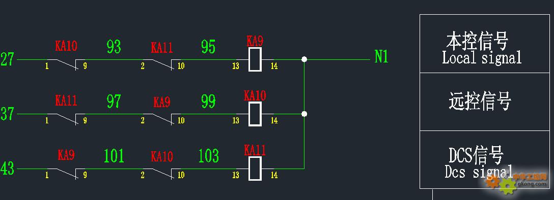

当然上面的情况个人觉得主要不是旋钮开关的问题,但从类似的设计角度讲
譬如下面这种,可能从设计角度讲,显得太复杂,但从安全角度讲却是利大于弊的。
线路精简有时候代表故障源少,但未必就是最安全的,两者有点相互制约的关系吧。

以下是引用jinqiaoma在2019/11/25 15:01:44的发言:
这个问题很值得借鉴,以前没遇到过,是不是接触器本身释放有延迟,不是直流线圈接触器吧?
不是,就是普通的AC220V线圈,释放延迟,辅助触点设计可能都有关系。
