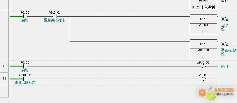

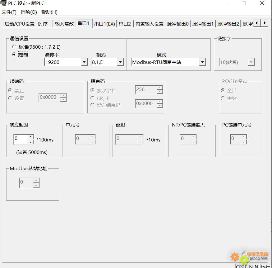

我也搞了一个CP2E和三菱变频器D700测试通讯总是连接不上。串口调试助手连接没啥问题,读写都可以。我的功能板选的CIF11,选的是串口1.接线是四线制 拨码开关全部为OFF
监控程序错误代码是什么?

#23楼
回复 #22楼 guanyumou
监控了的 80

#24楼
以下是引用蒲城风信子在2019/12/26 22:09:31的发言:
监控了的 80
监控PLC发出的指令看看!我大概其知道问题了,你还是监控一下了。
