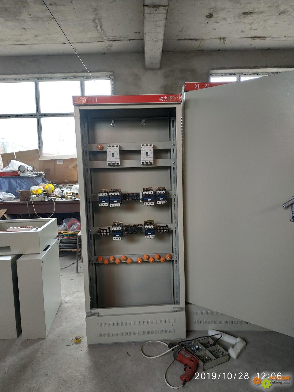

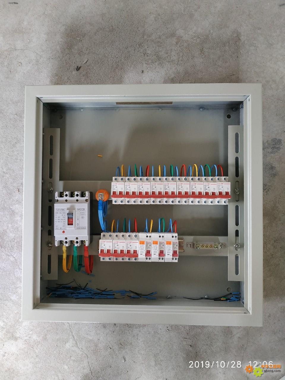

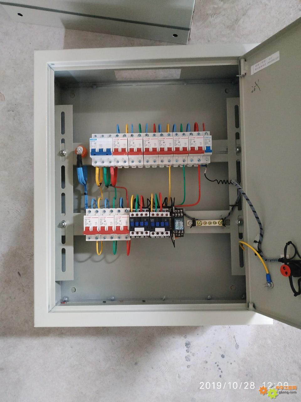

#13楼
PLC柜不懂不想参与  不论是柜还是箱子首先想到的是要充分考虑用户的使用方便,如接线负载维护散热元件更换等,
