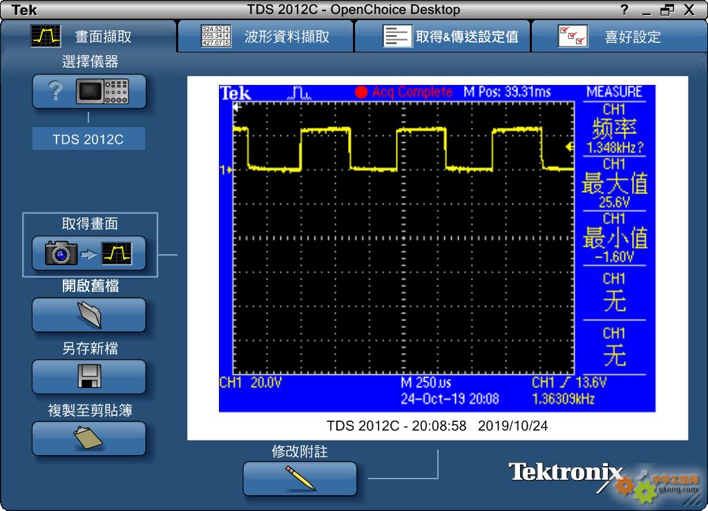

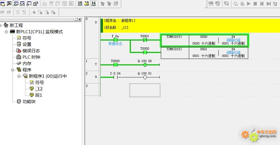

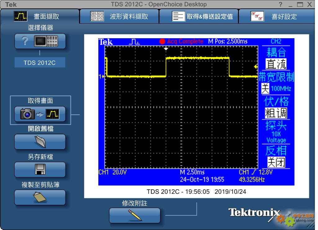

只用了1CH,看看内部定时器准不准?
定时器:PLC 10ms类型的,
程序图:
设置为10ms*1间隔波形,
off的时候好像延迟了一点点?
10MS*4,4格,我把图拉长了,OFF的时间延迟了0.46ms
发现一个有趣的事情,我把T0 T1 定时器值设置为0,居然产生震荡了。。频率大概在1.3Khz
波形如图: 一格是250us

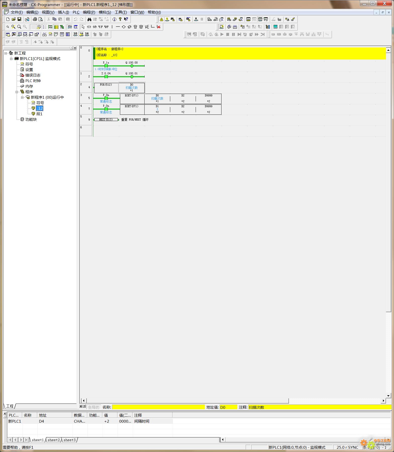

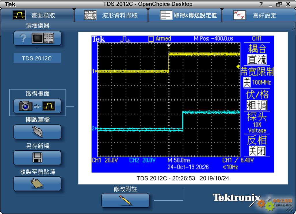

改程序,多跑几步,。。报错了。。循环时间超过设定值了。。改成1S了。。
FOR NEXT,循环1一次得25ms。,,,
突然感觉子程序很有用啊。。
放大看右下角,25MS左右。
这个时候看波形图,明显看见PLC指示灯滞后,人眼感觉还是挺好使的。。。
一格50MS。。。
此贴暂时完结。
好像子程序使用很重要啊,程序用得时候才调用,减少循环扫描时间。
