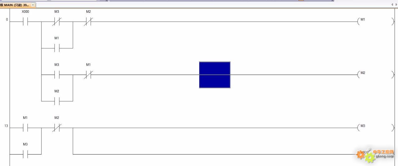

发表于:2019/9/28 14:13:22
不用定时器,set,rst,计数器指令,
例如这个程序如果st语言怎么写

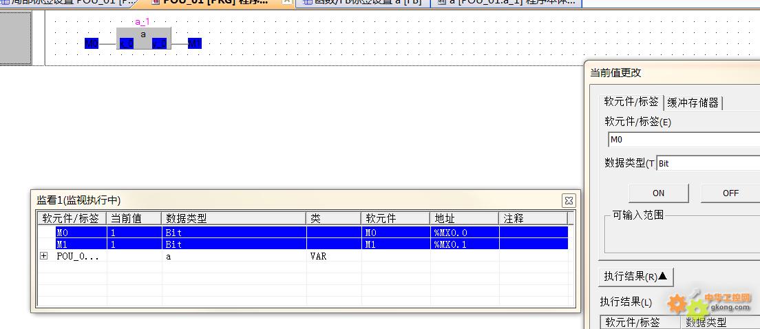

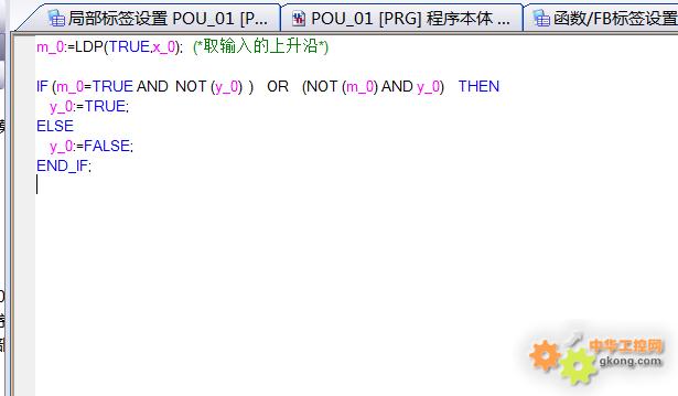

发表于:2019/9/29 21:29:12
模拟通过。不会三菱。。。。
X_0 输入,Y_0 输出 M_0 内部bit。。
m_0:=LDP(TRUE,x_0); (*取输入的上升沿*)
IF (m_0=TRUE AND NOT (y_0) ) OR (NOT (m_0) AND y_0) THEN
y_0:=TRUE;
ELSE
y_0:=FALSE;
END_IF;
[此贴子已经被作者于2019/9/29 21:34:49编辑过]

发表于:2019/9/30 8:38:10
回复 #3楼 bnnyygy
老哥如果不用输入上升沿可以怎么写
[此贴子已经被作者于2019/9/30 8:38:28编辑过]

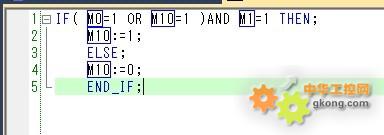

764288267
11
作者的所有帖子(11)
2019/9/27
发表于:2019/9/30 10:04:10
回复 #8楼 cvlsam
老哥们我需要st语言的
梯形图的我知道怎么搞,st的搞不懂 (不使用计数器,定时器,set,rst,输入上升沿这些指令)
