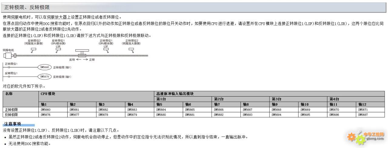

借楼吐槽下5U,我感觉5U真的差3U太远了,3U的支持SFC好像5U不行,功能也很不习惯,5U还贵
不习惯并不等于差
版主帮我解答下我的主题呗

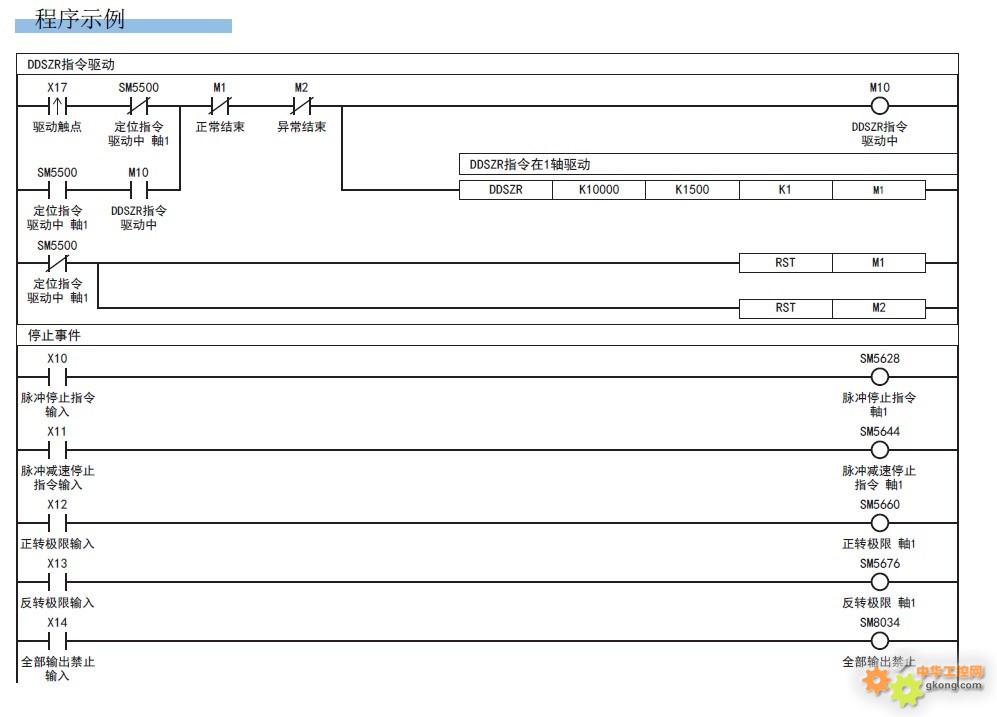

可以用OUT呀

附件:
[本地下载]

谢谢俩位大师,昨天不知哪个环境出错了,我输入OUT SM5676不行,现在输入是可以的,哎呀呀,尴尬了
