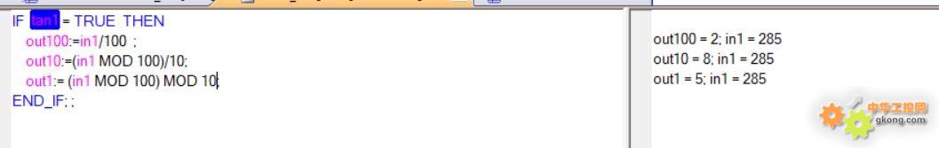

如何从实数中提取出百位十位个位数

用余数当第二次的被除数,不是更简单些

首先感谢各位老师的指点,只是你们教的方法太高深了,我一时还无法理解,我用了笨办法,从工程量中提取数据先除以100后再取整数提取到百位的数字。从工程量中提取数据减去200存入变量存储器,而后除以10,再取整数提取到十位数字。取出变量存储器中的数据,分别减去90.......10后提取到个位数。这样就分别提取出2、8、5这三个数字了。
