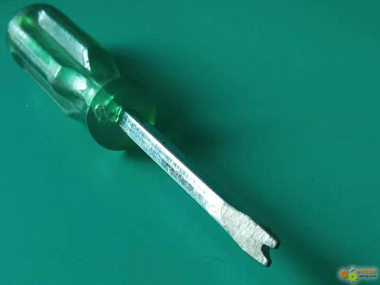

以下是引用蜀中之首在2019/9/10 16:38:52的发言:
多看几遍,重新断句,或许能理解
憋笑,理解就这水平
首先这是个带烧烤的大排档(图1)
2000多瓦的负载,连续使用8小时,据说用的4平护套线,实际有2.5平就不错了,稍微发热还让插排冒烟表情,插座是公牛牌,传说是最好的。
楼主亲自购买最粗的4平线,看着比传说的粗很多(假货?)。
这些是铺垫,几个意思,自己咂摸,免得又被指味不对题表情
主题是插座,到此才步入主题表情
公牛使用了专利螺钉(没考证猜的),招致楼主拆卸困难还xx,真的有必要嘛?
为了明确公牛产品,特上官网查询
http://www.gongniu.cn/product/powerstrip.html
其插线板,除了单孔空调,其余都是10A产品,也都带线。
这样的产品使用特殊螺钉防拆卸有什么可指责的?
换下来的的用户不要,让拿走.....
好的咋不让拿表情
拆插座就够憋屈了,还要我打扫战场,没门表情
理解到此     欢迎拍砖表情

以下是引用alan3在2019/9/10 15:59:29的发言:
我为了拆这个螺丝特地把螺丝刀干出一个缺口
网上有卖的,几十元/套
公牛、母牛、铁牛、奶牛,不管什么牛都自己搞一套,以后干电工,光螺丝刀都要带一箩筐,有必要吗,不管什么螺丝也不是照样想办法拆。表情

呵呵,一个烤香肠的机子的功率估计都有两个千瓦了,没有这个功率在高峰时候根本供应不上,这样算的话,如果电源插头有一点的接触不良就很容易在插头地方发热了,活动插排的螺丝难拆是由于使用专用螺丝批,这个很正常,很多出口的家用电气的螺丝头和平时所见的根本就不同,这个时候,都功能组合螺丝批套装就可以上场了,这些基本工具,很多电气工程师的工具包里面都有配备的,没啥难度

这个我一般用角磨机直接在一字上拉一下口子的。然后就能用很久的。
