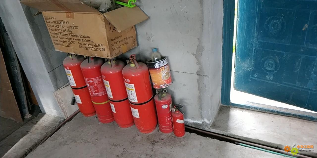

以下是引用fsjnzhouyan在2019/9/7 21:43:33的发言:
冰箱压缩机大打气比较慢而且气体会带油。
已经发现这个问题准备加个储气罐,用灭火器。担心的是时间长了会不会里面的润滑油都没有了,
[此贴子已经被作者于2019/9/7 22:41:50编辑过]

#12楼
用了一段时间可以从进气管吸入适量的冷冻机油就可以了,这种压缩机带压起动能力差。

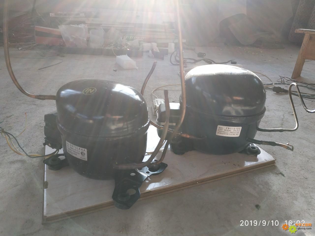

好的,都是进口品牌的,不能做气泵了,还能做什么,没用就废了,,,,
