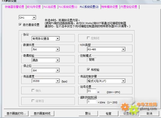

用三菱FX3u系列PLC(FX3U-485-BD)与台达DTA系列温控器做RS485通讯,采用:RS指令写数据; M8161置ON ,ASC11码写入:01 06 47 01 03 E8 FA CR LF;其中:47 01是地址码;03 E8是数据码(1000), XX求和校验。PLC参数设置:专用协议通信,格式4(有CR,LF)。无法连接写入不成功。求解答。一直连不上,求和校验好像错了,M8062指示6201错误校验错误。请高人解答
