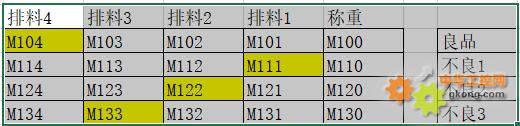

称重分类,写入D101;拨料臂下降、拨料MOV D100 D101 K5;拨料臂上升;判断D102=1、D103=2、D104=3、D105=4时1——4工位气缸动作并清零数据,拨料臂返回。

大兄弟,那举个例子,第一个是良品的时候,输出一个M10,那下一个判断是M11的时候,对应的M11气缸就会打开,这个时候就会存在混料情况了~~~这个是一个料接一个料的~
我的那个是必须出料完成才判断下一个的
如果是一个料接一个料,那就先暂存一下,然后在最近一个出料位置再判断,比如称重完毕把重量值从D100先传到D110,到了X0位再把D110传至D120,然后用D120的值去判断。当然这样最多也就多一个物料,如果再多就不行了。

用一个寄存器来存储测量果,用FIFO的方式传递,在需要的时候提取数据,

看一下字左移,依单个D为单位进行移位

mov k1m0 d0,用这种方式传值
k1m0 表示m0,m1,m2,m3

根据称重结果M100/M110/M120/M130四个标志位1个ON3个OFF,进行移位,后面对应标志位ON后气缸就动作。

①在称重工位的时候,将称重结果赋值到寄存器VW0(称重结果对应四个排料气缸,分别对应数值1、2、3、4)。
②、物料从称重工位到一号排料气缸时候,将VW0的数值传递到VW2,同时将VW0的值赋0.将VW2的数值与1做比较,等于就排料,不等于就推送到下一工位。
③、物料从一号传到二号时候,将VW2的数值传递到VW4,同时将VW2的值赋0.将VW4的数值与2做比较,等于就排料,不等于就继续推送到下一工位。(在vw0等于0且一号工位检测无料时,可以从称重工位放料到一号工位。)
以下同理……

昨天想了想,按我的思路把程序做出来了,用到move指令和比较指令,比较简单,逻辑也试过,没啥问题,附上,供各位大佬参考

大兄弟,我的思路就是这样~~
