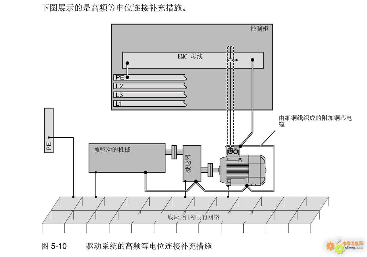

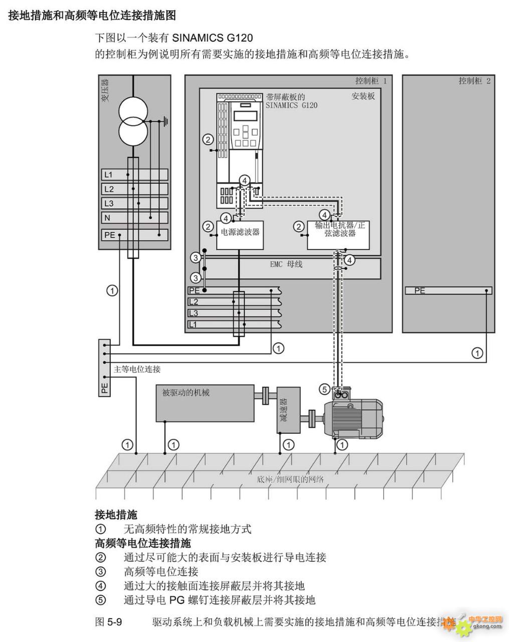

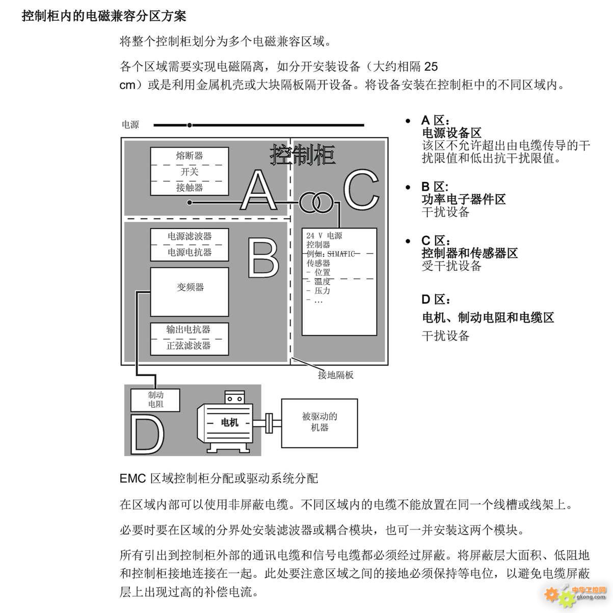

做电气系统的柜子,我认为最主要的原则是符合EMC(电磁兼容)原则。具体发挥必须要符合原则才行。下面是西门子传动推荐的基本安装布线方法。可供参考。

动力柜与控制柜分开,即便客户要求用一个,也是左右分开布局,泾渭分明,开左侧门---先断电

回复 #12楼 kdrjl
好图,存起来,太规范了

在电柜比较多时候我喜欢控制柜和电源柜,变频柜分开做

回复 #12楼 kdrjl
任老师威武,好图收藏了。

看这些图,其实就是一个思路。一个原则。具体怎么做,还是根据自己的实际来决定。EMC(电磁兼容)规则,也是如此,理解它的实质,具体做要灵活。总的原则就是强弱物理分开,所有的部分导电外壳等电位处理。不能偷懒。一定要面面俱到。嘻嘻。

回复 #12楼 kdrjl
版主,信号线的接地也和动力接地共用? 我接触到很多设计院的图纸压根就没考虑过信号接地,我有一次一个变频器在柜体里接地,信号线压根没地方接地,一接地信号乱套了,想做信号线单端接地也没辙。
