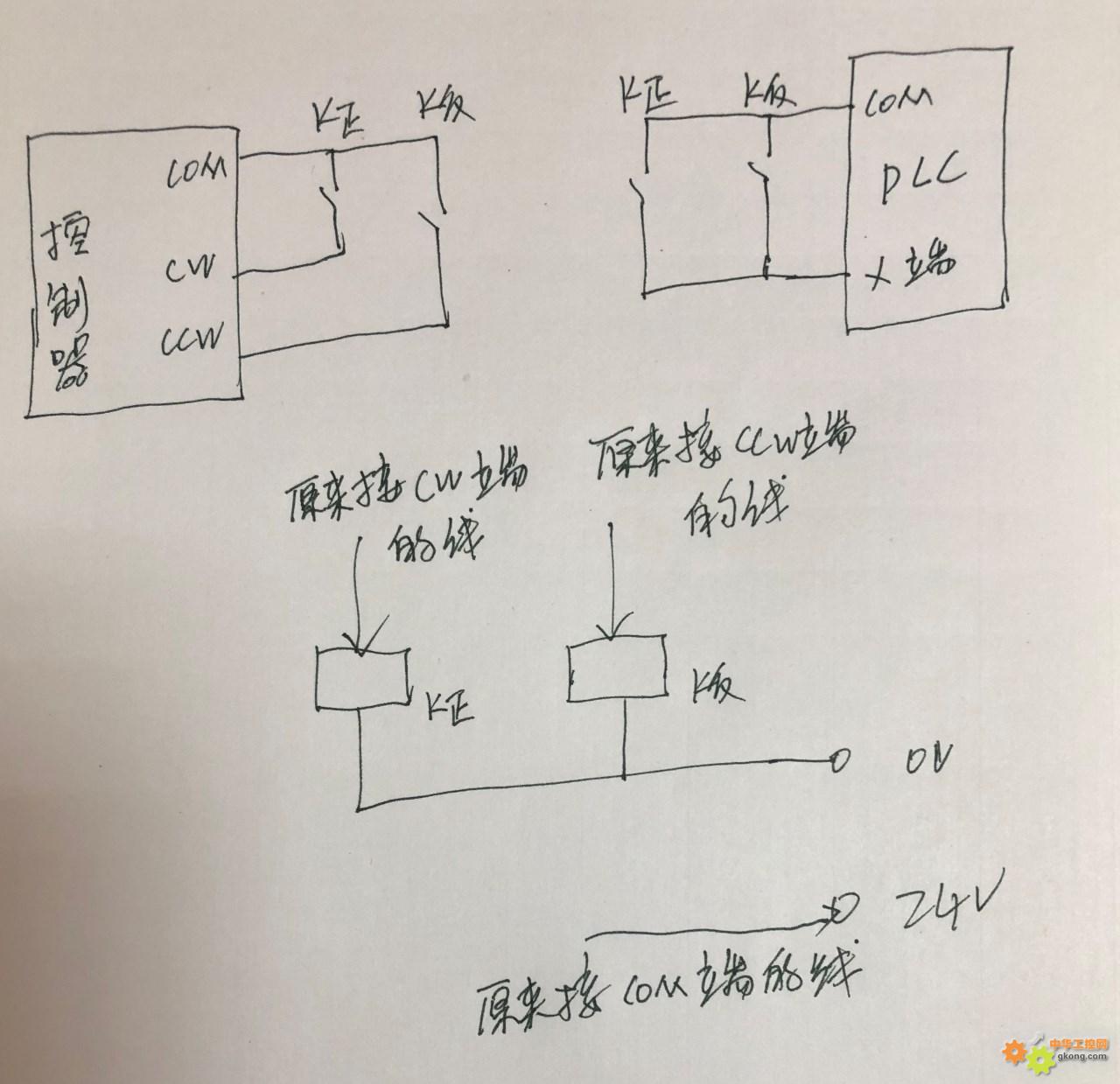

我们公司也有这个,可以调速,后来速度不太好,全部换成变频的,一个COM端,REV FWD就这个三个,通过继电器转换,PLC输出给继电器输出,继电器闭合时运行正反转指令

根据你的描述,我的理解是在这个控制器工作也就是电机运转时要给出一个信号给PLC,画了个草图不知你看不看得懂,如果继电器是220的就把接0V的接零线,接24V的接火线。

如果做反馈信号用,com和cw接点肯定不适合和PLC连接,它这个是控制器控制方向用的,你还是外部加接近开关和PLC连接吧!

这个控制器的方向转换操作要经过继电器来实现哦
