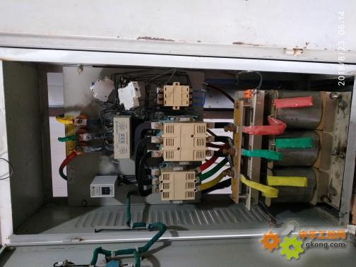

以下是引用超级大手在2019/8/27 16:21:09的发言:
一个非常简单的问题,大家再仔细看看,要根据自己特长选择参与,
请教一下版主,谁规定不能安装垫片了?是安规还是厂家的说明?
我做电工十多年,见过的电机不少,安装垫片的多了去了,为什么又能一直用不出故障呢?
[此贴子已经被作者于2019/9/1 15:44:28编辑过]
敏问找算丁亏楼累
敏问找算哭哲累嘿
敏问够算恐哈做累揍忍没催妹
比漏累伤醒更八音舍黑
我晕能以身问晕陪笨累

回复 #27楼 471590275
他没有说是电机出厂有问题,他说说出电机烧坏的原因对购买电机的人不利。一看这电机明显是修理过的,如果当时说购买的是新电机,那肯定是对购买人不利的,所以干脆说是装配有问题而导致电机烧毁。并且这样说既不得罪购买电机的人,也提高了自身声誉,我相信我们好多人都说过此类话。

#32楼
对任何事情都怀疑的对电根本不够了解且外行人士请您不要参与比问题的讨论。这图片我放的已经够大,还有人看不清。这是台160千瓦电机接线盒还没有55千瓦电机盒大,接线螺丝用的也很小。螺杆是黄铜的。螺丝平垫是铁的。启动电流接近1000安运行电流接近300安。连片之间隔一个螺丝加个平垫 行吗?仔细看看 ?????仔细看看?????仔细看看?????螺丝平垫都热容在一起了。仔细看看????仔细看看???。强大电流通过M12螺丝平垫发热估计都发红了产生电阻扭力肯定要下降负载不会变的,,,,咋办??????八个人的活一个人干能不累坏吗?我发现问题后询问了电机的使用情况。采买说拉倒吧。电机花一万五千多买的,一吨多重来了就没劲,想换运费自负又得两千多根本就没修过,出厂时连片之间就有铁平垫螺丝,论坛科普为目的不求大家都相信,不信的不要看,难度系数高,看着很累。
[此贴子已经被作者于2019/9/2 11:24:28编辑过]

仔细看看  再仔细看看。

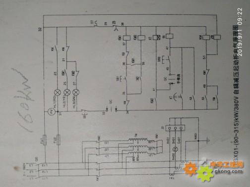

以下是引用超级大手在2019/9/2 11:46:10的发言:
160千瓦看好了

看好了的
160

听你话,再仔细看看,再仔细看看,额,我就奇了怪了,铁都烧熔了,怎么铝一点没变色!你这电机买回来没修过,并不代表买之前没修过。
