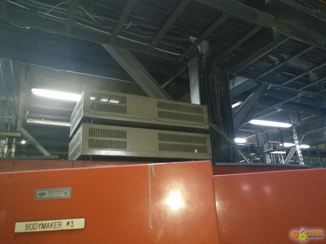

回复 #8楼 lliu1978
能上个照片,学习一下吗?

看来安川的用户还是比较多啊,刹车电阻我也是喜欢放在柜顶上,不喜欢放柜内

#17楼
以下是引用711022027在2019/8/12 20:19:27的发言:
能上个照片,学习一下吗?

#18楼
回复 #17楼 lliu1978
谢谢分享,学习了,电阻箱单独定制的。
