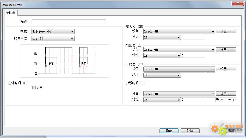

你的这个办法是可以用,但是不适合我用,我不仅用触摸屏给变频器设定频率还要给变频器计时,累计时间和设定时间还要做比较,超时要报警,所以如果你会宏指令的话,能给我写个例子吗?或是有宏指令手册,官网的手册我看了,没有案例,介绍的也很表面,没法写。你要是有其他的详细的手册给我发一份,谢谢

你的脑回路有点直啊!你把宏指令设置成循环执行,循环时间设置为0,然后地址用RW,变频器断电在送电频率不就直接写进去了!
时间控制可以用下图,如果一定的要宏指令建议你把整个控制说详细一点(比如LB10控制开始计时,计时用LW10,设定是RW10,具体怎样比,比出来的结果又输出到哪里),看看论坛有没有大侠帮你写一下,我也只有官网上的手册,没有案例

我就是这么写的但是不好使,所以我把我写的贴上来了,你要是懂就帮我看看哪里写错了,要是不懂就跟着也学学。

把触摸屏全部贴上了,光宏是没问题的,宏的触发条件呢?

我在3楼就说过了,为什么要加b=0这一句,b就是你要输入的频率,它都等于0了,变频器上还会显示频率吗!另外你的GETDATA函数里面用的地址是lw不是RW,宏指令是有触发条件的,你的触发条件选的是哪一项?

你用什么软件做的?EB8000还是EBPRO?你设置的变频器的写入地址是25092,如果用的EB8000,地址尾数要加1,如果用的是EBPRO,尾数不用加1
