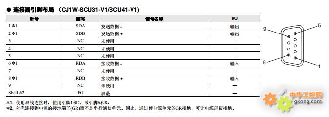

CP1L  CP1H可以通过加CP1W-CIF11扩展卡来实现;
CP1E需要选型号带S1的,自带RS485通讯端子的型号;

#23楼
西家这图没大错,只是它对应的欧姆龙另一种通讯单元

以下是引用蜀中之首在2019/7/30 22:25:29的发言:
那我这个是不是需要像楼上说的,需要另外加通讯板

#26楼
你一定要用西家屏,先确定是否支持485
如果只能422,那就换PLC,
“CP1L  CP1H可以通过加CP1W-CIF11扩展卡来实现;”
建议用CIF12,成本高点,但麻烦少
效果怎么样不清楚,害怕就改用欧自家屏,NT link 独家使用
CP1E再加通讯板? 财主的梦表情
