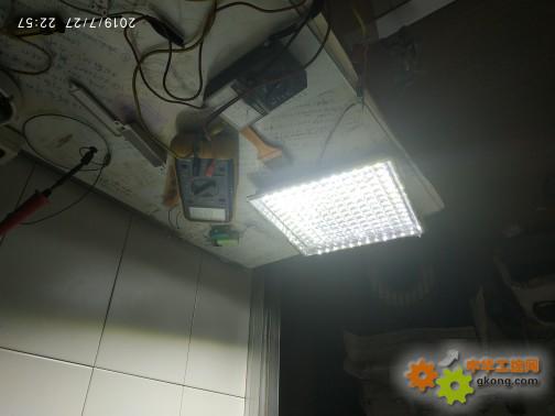

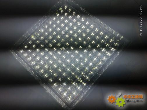

刚才测试一下 正常点亮, 交流输入10.5毫安,输出直流137伏 电流没测需要破坏线路,电流估计在二十多毫安左右,频闪严重,这个驱动坚决不用了。

看上去不是很亮

看着不行.
不能直接量,带负载量.
这个我不懂 为什么要带负载测量,
按你的测量,直流端电流是20多.
按这些灯,电流应该在30-60mA.144*3*20=86w可以到.
带负载测量,是因为这种电流小,电路本身内阻大,所以不带负载电压会比较高,带了负载,电压会下来点.
滤波不行的话,频闪是50hz,对人眼是有害的.至少100hz以上,人眼才忽略.

感觉加大一倍滤波电容能好点,,有可能对全桥不利。
