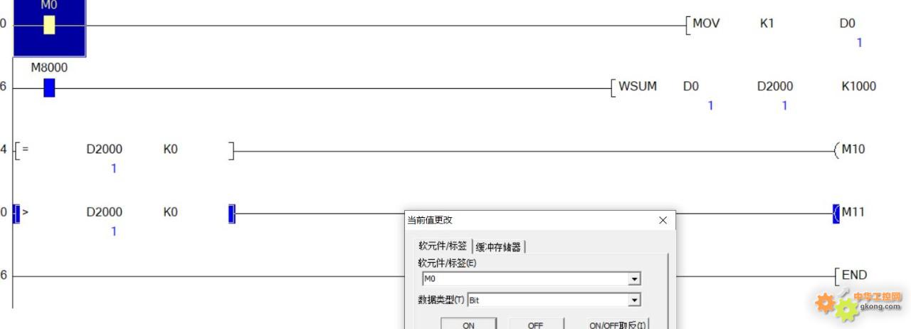

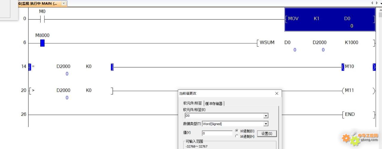

这就是你要的求和指令

求和要保证所有的数据为正数才正确

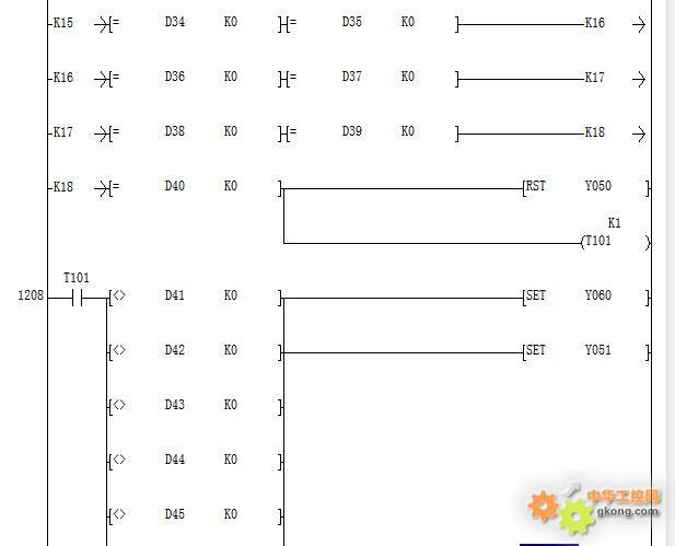

我这段是为了判断,是不是D都清零了,一个循环,还要多次使用。所以使用  机栝老师的方法,赋值给D2000,以后再用时,只用D2000判断就行了。
再次感谢大家,其他方法,我也要学习一下。今天牙疼,又有感冒发烧,纵容自己一天。表情
这样一来,可以节省了好几千行了。表情
没知识害死人啊。突然牙都不疼了呢表情

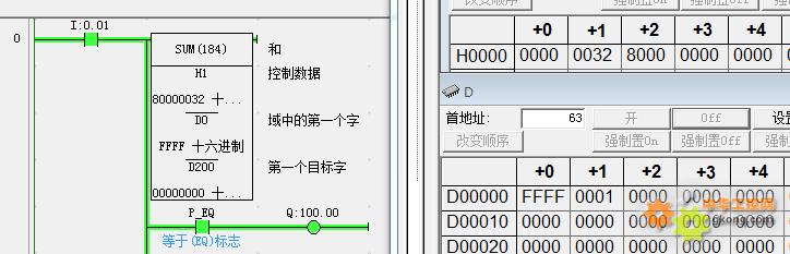

wsum 指令不了解,现在机种必备?
以omron 的SUM 参考
数据分BCD,BIN,带符号BIN三种
BCD形式,只要数据是BCD,指令就执行,结果等于0,标志为on
BIN形式,设置正确,指令执行无障碍,结果等于0,标志为on
带符号形式,你说的存在“正负数相加结果为0的”标志为on

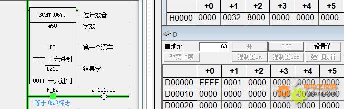

那用位计数如何?
统计“1”的结果正确
三菱有“位计数器”吗,有就用位计数器最适应楼要求。
