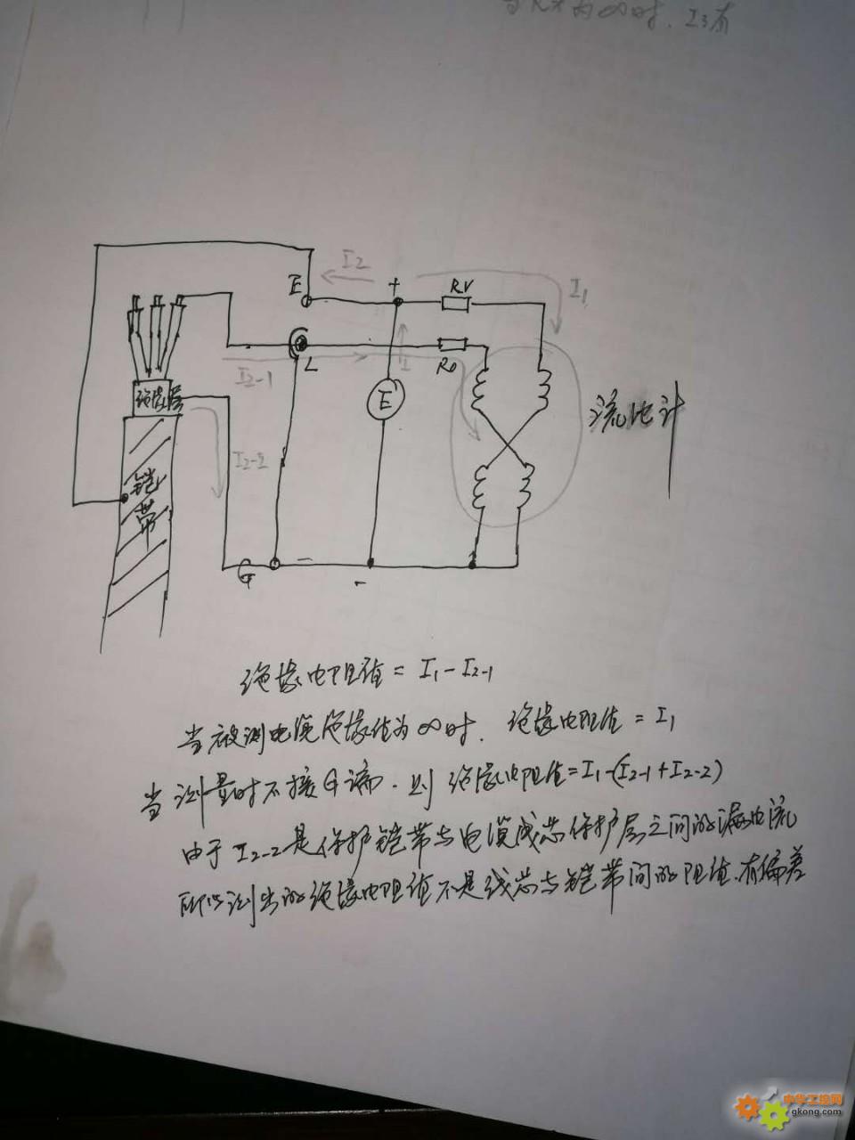

以下是引用1185645807在2019/6/13 20:30:42的发言:
摇表地端为+,屏端为-。线端表头绕组的另一端接于屏。摇表接屏端相当于连通了+-之间的另一个通路,这部分的电流不会通过线端。
绝缘表没有【+】、【-】,,,我记得!

#11楼
回复 #10楼 10011001
表情书上没有讲,难道就不能这样理解和分析?通过电路可以看到问题的本质,G端接到那个奇怪的地方,不是很清楚吗?

#12楼
能与接地相连吗

#13楼
回复 #3楼 10011001
你可以仔细查找总资料,G是旁路泄露电流的,一般是导线缠绕绝缘护套或绝缘层屏蔽。。我说的线缆皮是内层绝缘皮

发表于:2019/6/19 14:09:47
#14楼
应该是接地用的,摇测的时候应该接地,对于电压高的摇表还是很重要的操作!

#15楼

#16楼
接线缆外皮
