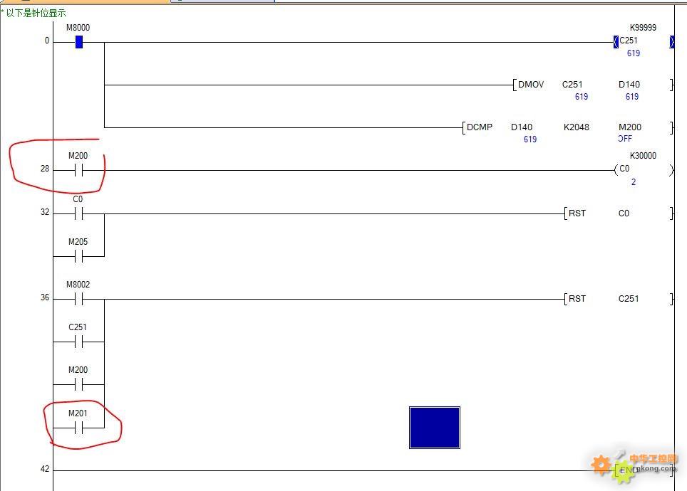

再次感谢YXBK班主的内心!确实是我程序错了,我程序里还有个比较指今,进位计数里没有加m201(等于计数值接通),怪不得转得慢每次漏计

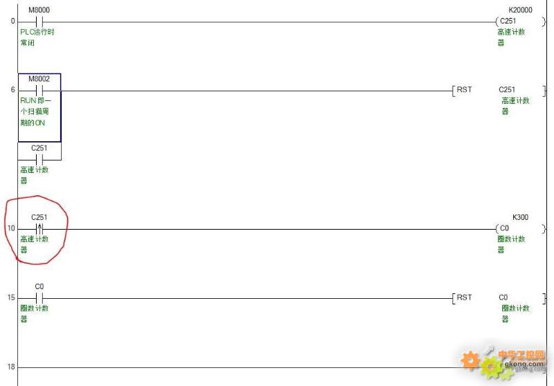

你第一次发的程序里面是没有比较指令在里面的,如果你完全按这个程序C0是不会计数的,以后提问要给我们最实际的问题,你这样给我们看的是一个程序,实际去试验的又是另一个程序,写程序别说少了这么多,有时摆放顺序不一样、有没有用上升沿都有很大差距的。
