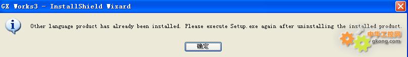

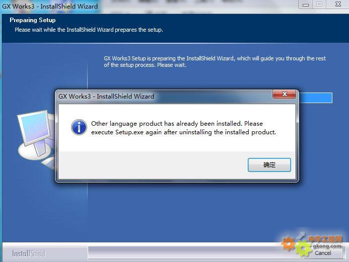

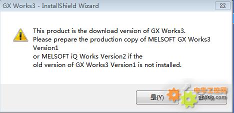

版主,通过f版的手册,已经下载到相应软件了,非常感谢!
但新的安装问题又出现了。
当我在已经安装了1.050C的基础上再安装1.055H时,提示已经安装不同语言软件,需要对原软件卸载后才能安装(请参考图片需要卸载原软件)
当我卸载掉1.050C再进行安装后,又提示需要安装前一版本的软件(请参考图片需要安装前一版本)。
试了N次了,都是同样的提示,实在想不明白,求指导。
谢谢!

当安装补丁包后出现如下提示,请按确定退出安装程序。
运行中执行RegEdit,编辑你的注册表:
在HKEY_LOCAL_MACHINE〉SOFTWARE〉MITSUBISHI〉SWnDN-GPPW3〉CurrentVersion中的PackageType中将值从-C改为-E后,重新执行升级包安装程序。
请在安装完毕1.050C版本后重启PC后执行安装补丁包。
Good Luck ~

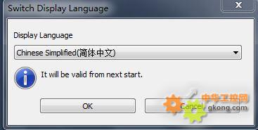

安装后软件界面会变成英语版本,请在软件View-〉Switch Display Language中更改软件显示界面为中文简体。
关闭软件重新打开即为中文显示界面。
上贴注册表路径为32位版本操作系统路径,64位系统请自行搜索注册表内容,修改方式相同。
Good Luck~

感谢版主指点,现在反馈下
对软件进行升级后可以打开文件,提示内存不足可能因为两个原因导致
1.电脑内存小,用4G内存安装仍不行,后换6G内存安装可以
2.软件版本低也会提示电脑内存空间不够
再次感谢各位帮助!
