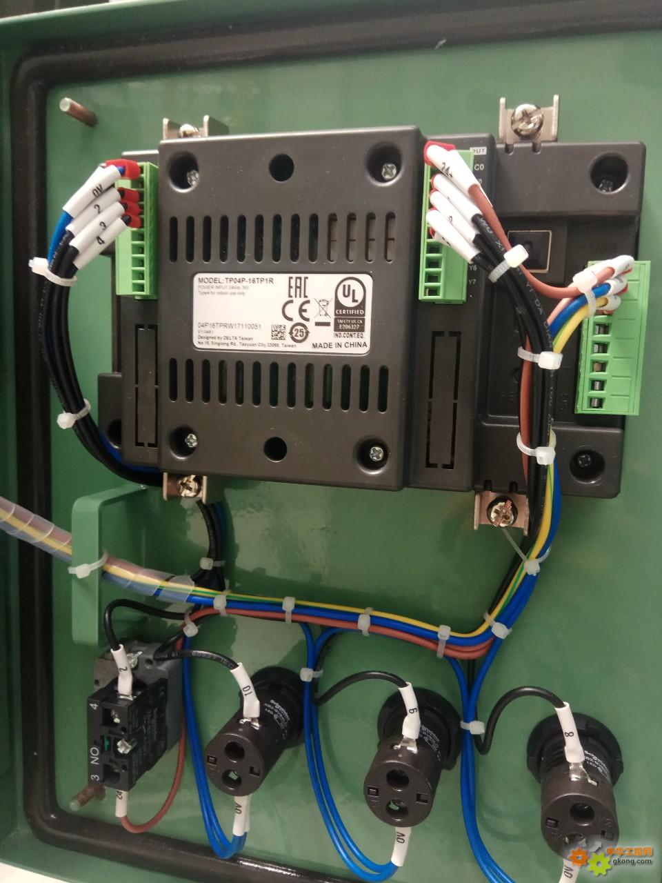

几台设备的话,单片机开发费用 时间要高多了。稳定性也是问题。

单位修理设备几台机还是用回PLC好。

如果说,EMC问题,谁都会有。PLC就不怕干扰了?单片机如果把EMC做好,在强辐射的电磁环境,工作也会杠杠的。比如,汽车的控制核心是ECU,那就是单片机在工作呢。换个PLC去试试?估计会经常的死机呢。
如果说谁代替谁的功能,那就是另外一回事了,蚂蚁有蚂蚁的活动空间,大象有大象的活动空间。没有交叉。单片机的应用和PLC的应用,不会有冲突的吧?各用所长,各避所短嘛。谈不上谁代替谁。事实上也是,谁也代替不了谁。即便是人为主观强制代替了,客户认吗?市场认吗?都是问题呀。

plc也是用单片机做的,但是成为产品了就要满足要求,emc这些光做测试都要几十万。

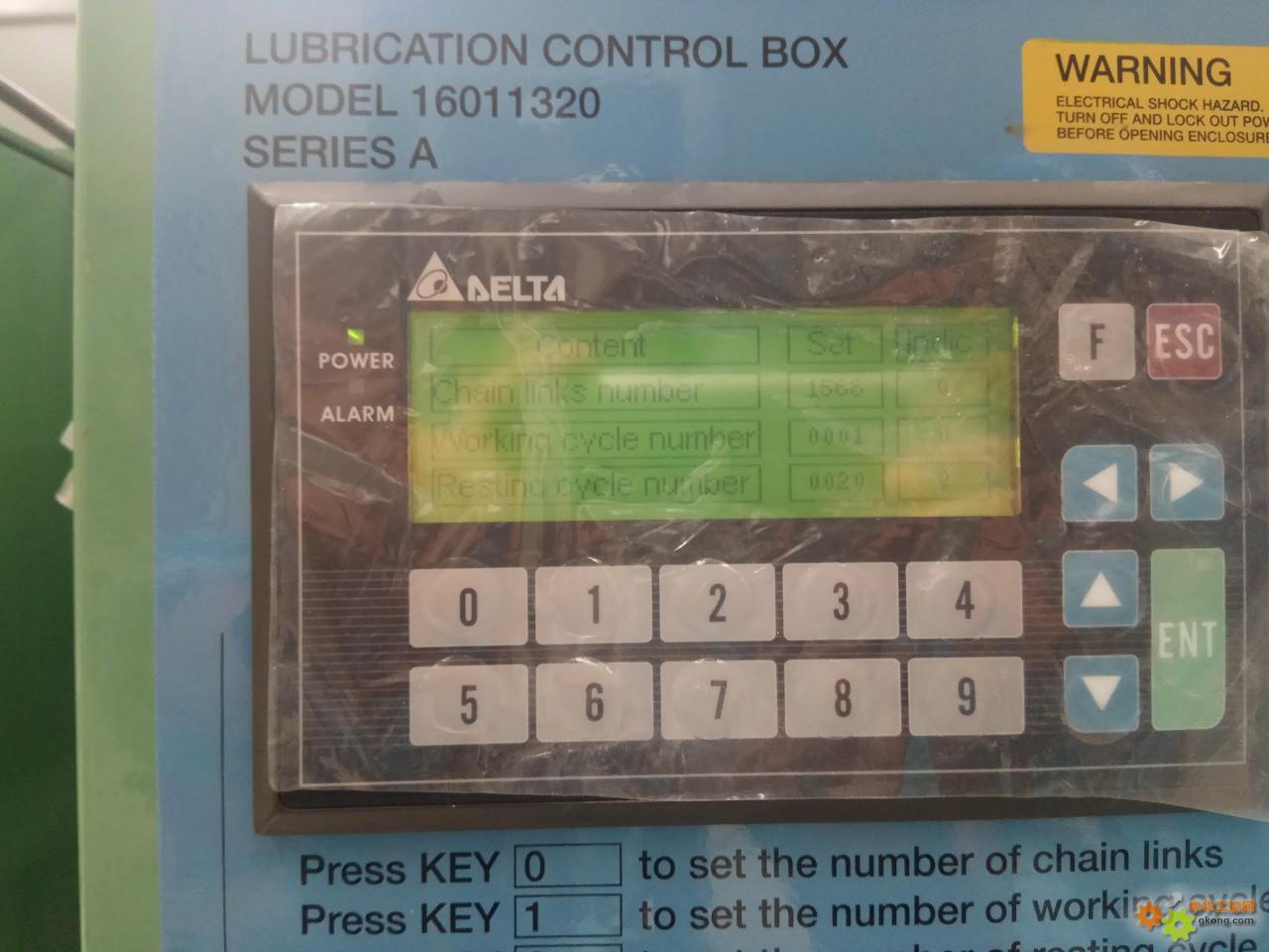

你不是第一个提这个问题的,估计也不是最后一个, 谁也代替不了谁,完全是不同的应用场合,大型场合的话单片机开发成本估计是几何数的,也有可能根本无法应用到实际场合,这么多的汽车厂,PLC有西门子,三菱,AB,欧姆龙,施耐德,根本没看到单片机来作为系统主控的,机器人柜内到是有这种板子,估计是伺服控制的。 小型PLc更是成熟的不能再成熟,台达信捷三菱西门子永宏等,还有淘宝品牌,功能强大的很,价格也不贵 ,,更没必要开发单片机开控制了,
我们用的加油机,以前是单片机开发的,出了问题都不知道是板子有问题还是程序有问题,现在厂家直接用台达一体机替代了,省事省心。
