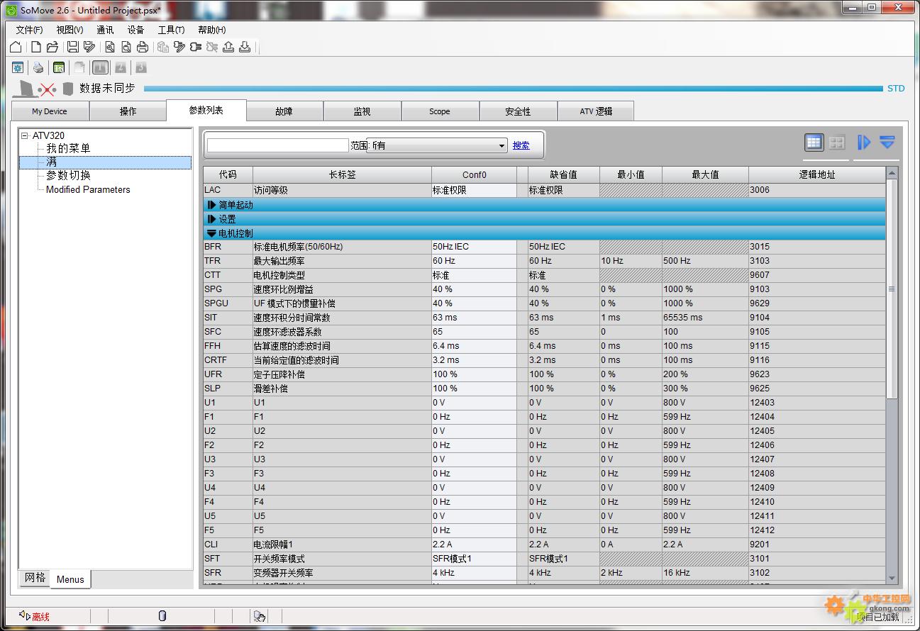

somove上啥都有好像。。。还在下载ATV312的 DTM文件。。真的好方便啊。。
就是!就是!多方便!

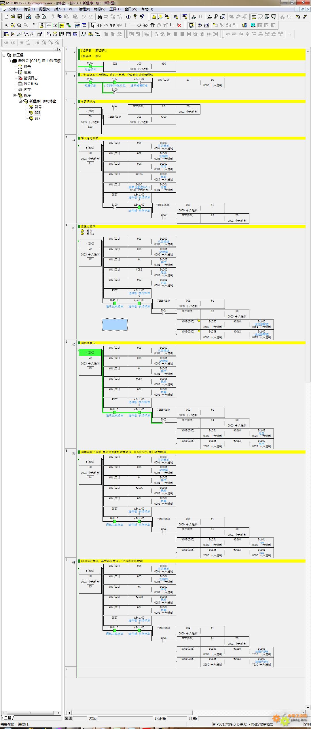

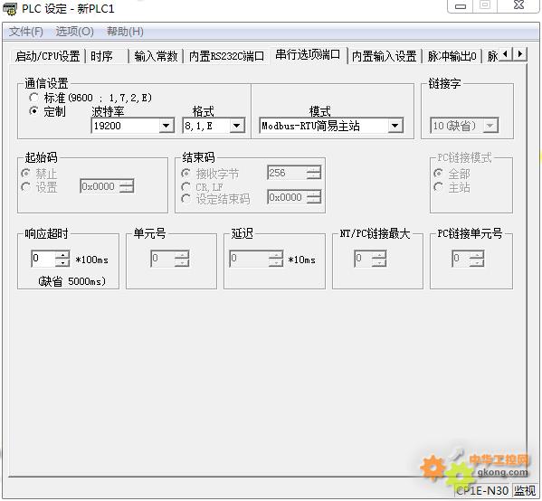

下午整理完毕,欧姆龙CP1E与 施耐德ATV312 变频器通讯调试完成。
用到的是USB转串口 232转485转接头,串口调试工具监视。
目的:可以设置频率,读取给定频率,母线电压,输出电机转速(根据变频器设定的额定转速来的),以及故障代码读取。
启动段子还是LI1 - +24V 短接。
参考手册
PLC:CP1E_CPU单元操作手册_W480-CN5-01.pdf.
变频器手册:1,SCDOC1272,ATV312安装和编程手册-CN(100804 软件升级后).PDF.
2,ATV31变频器Modbus用户手册 CANopen 用户手册.PDF.
3,ATV312_communication_variables_EN_V1.pdf.
感谢楼上的大神提供。
PLC硬件,用的选件板,设置如图:

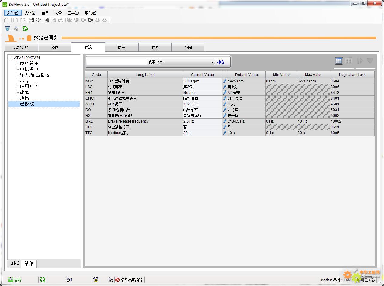

变频器设置:对比初始设置不一样的地方
PLC程序部分:
PLC程序:
附件:
[本地下载]
此贴终结。
